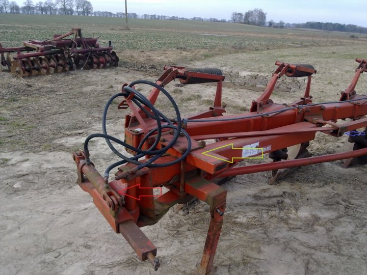

Witam wszystkich, jestem tu nowy. Mam pytanie odnośnie pługa fraugde. Zakupiłem taki pług pół zawieszany czteroskibowy i nie wiem co regulujemy w tych miejscach. Na zdjęciu zaznaczone to jest strzałkami. (zmieniłem zdjęcie na większe)
Edytowane przez Arturo505
Siłownikiem w belce zaczepowej regulujesz szer. pierwszej skiby, a odkręcając te 4 śruby regulujesz szer orki, po przestawieniu słupicy na inny otwór zmieniający szerokość pracy przestawiasz też kąt osi zaczepowej,aby ustawić pług w osi ciągnika .
