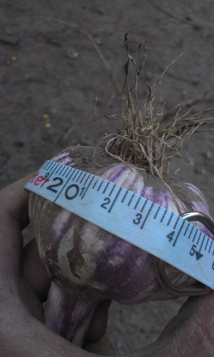

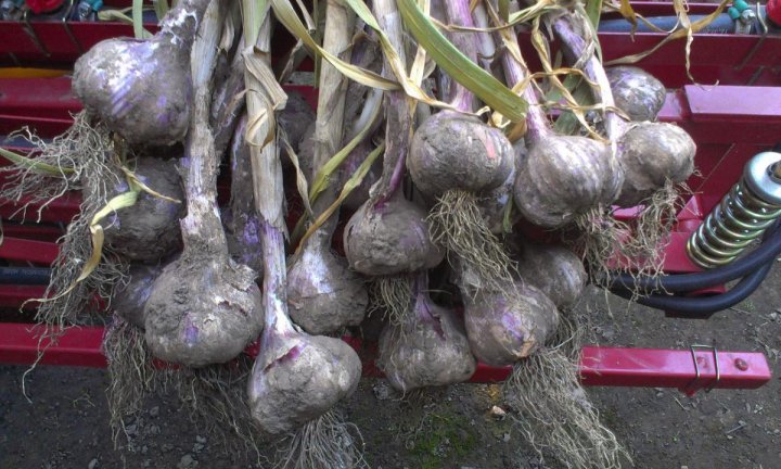

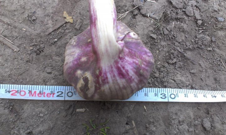

załączam mojego hiszpana. Jednego dla testów ''co z grubsza'' wytarłem z ziemi żeby pokazać jego kolor
Uprzedze tych co będa szukać zaczepki:
-nie, do zdjęcia nie została wybrana najladniejsza sztuka - w tej odmianie kaliber ma zupełnie inne proporcję i to co na zdjeciu można nazwać b. ładną jedynką
- są mniejsze i większe, jak nie było z nim coś nie tak i nic nie przychamowało jego wzrostu to najmniejsze głowki mają ok 4,5-5 cm. Wiadomo, że zdażają się takie co mają i 3 ale to najczęściej jakieś patogeny, ale są i takie co mają + 9, Średnio spokojnie wypadają na 6.5
