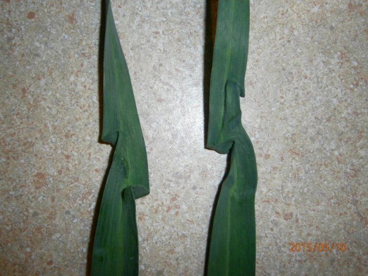

błotniszka siedzi sobie w środku... jeśli do 20 stopni na dworze to karate 2x dawka zalecana, powyżej 20 stopni nurelle 2 x dawka zalecana...
bardzo uciążliwy robal, który zaczyna żerować już z początkiem kwietnia, sam dwa tygodnie z nią walczyłem bo opryski nie działały bo było chyba za zimno......
mam na myśli to, że czosnek z czasem, kiedy jest uprawiany któryś rok z rzędu na tej samej ziemi wyradza się i z roku na rok główki stają się mniejsze i dochodzi do takich patogenów, tak jak w przypadku ludzi, jeśli złączą się osoby z bliskego sobie środowiska, pokrewieństwa powiedzmy że jest ok, ale jeśli ich potomkowie również będą się łączyć ze swoimi bliskimi z każdym pokoleniem będzie się zwiekszała szansa na potomstwo z jakąś niedoskonałąścią umysłową. W przypadku czosnku zapobiega się to albo wymianą czosnku z innego źródła (ziemi), z instytutu lub samemu odradzać z nasion. Podkreślam, to jest tylko moja teoria na wyjaśnienie takiego zjawiska, jak macie inne chętnie wysłucham :)
u mnie sytuacja wyglada podobnie. Poskręcane liście wystepuja bardzo rzadko ale sa. Kilka dni obserwowalem na calym polu i kilka roslinek podkopywalem az w koncu natrafilem na malego bialego skubańca. Bede ponownie pryskał czosnek na robaka. Mam nadzieje ze to pomoże.

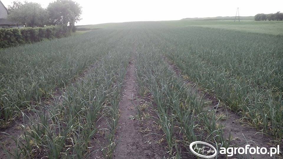

Ale to chyba tylko jary bo na ozimy bedzie za gęsto. Trochę jarego mam posadzone właśnie 10x20cm, część 12x20cm a większość 12x25cm. Oczywiście przy takiej rozstawie tylko ręcznie da się coś zrobić.
Ozimy mam 12x30cm
Chodziło mi o ozimy ewentualnie 12x20cm . Dlaczego za gęsto, chwasty zwalczane herbicydami, z obrywaniem kwiatków też nie będzie problemu, zbieranie kombajnem albo wyorywanie nożem.
Wszystkie chwasty zwalczysz herbicydem? Opryskasz raz i będzie trzymało do lipca?
Żeby wjechać ciągnikiem trzeba zostawic jakieś scieżki technologiczne. Mam nieiwiele czosnku więc sadzę ręcznie ale wydaje mi sie że sadzarką nie da sie uzyskac takiego zagęszczenia

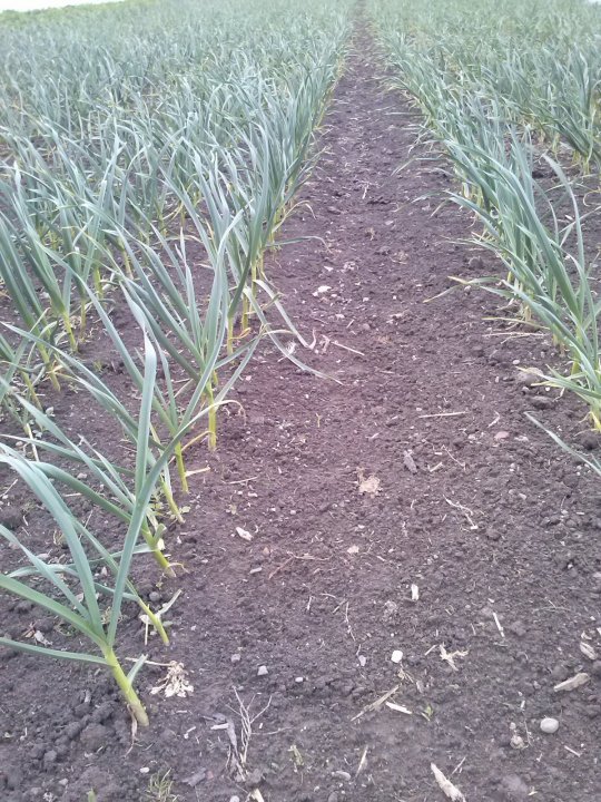

odstępy miedzy główkami to około 10 cm raz mniej raz więcej. chwasty zwalczamy herbicydami i sprzętem. nie pamiętam jakie odstępy są pomiędzy grządkami ale sadzę sadzarką 4 rzędową ursusem c362
