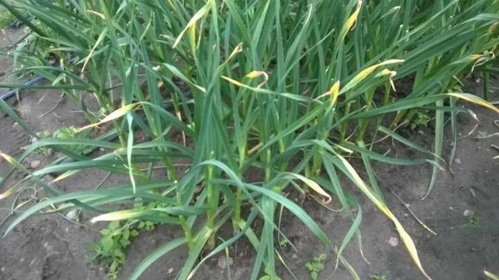

Marek ja pryskałem goalem i spoko, tylko nie pamiętam dawki ale w 2 dawkach na pewno. A żółtymi końcówkami się nie przejmujcie chyba że całe liście żółkną od góry do dołu..
Edytowane przez sebo1986
Ale o dawkę dopytaj w sklepie.Coś mi się kojarzy 125 ml na h 300l. w 2 dawkach za 2 tyg czy tydzień. Musisz dopytać ;)
i chyba musisz mieć z 3 dni słonecznych.
A ten sumilex to chyba jakiś lewy był albo kilkuletni conajmniej bo podobno wycofany jakiś czas temu
no kolego miałeś 100% racji.... cały mój problem jest przez sumilex... firma produkująca go podobno wypuściła na rynek trefną partię środka.... rolnicy polikwidowali po kilka hektarów czosnku bo już nie dało się go uratować.... nie ukorzenił się...

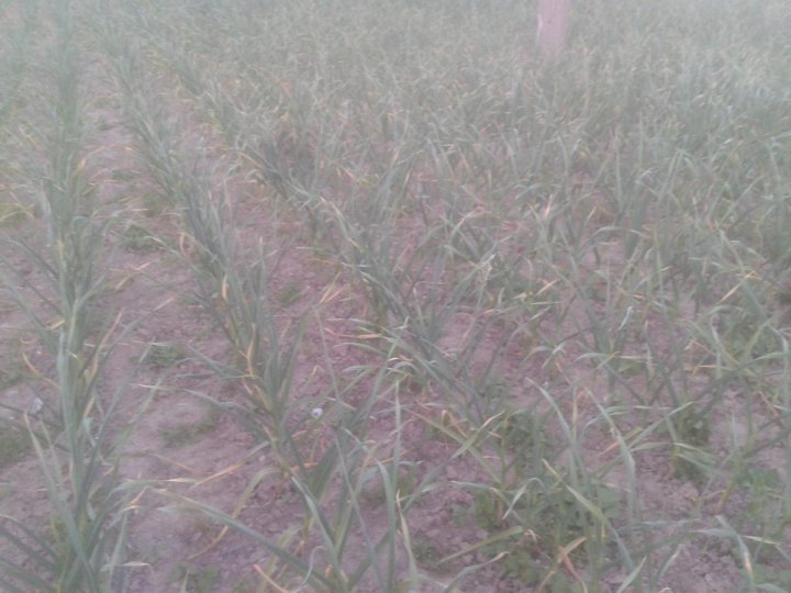

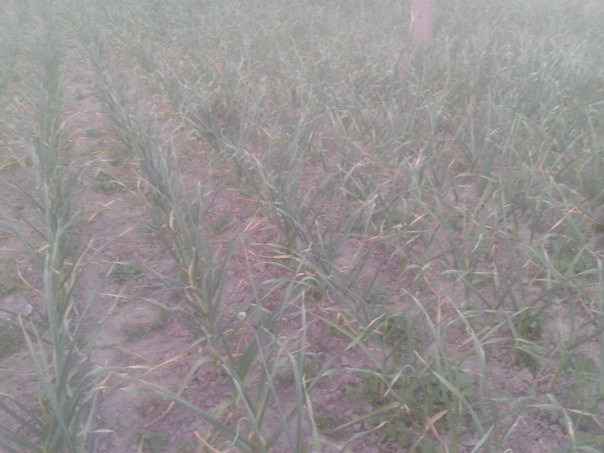

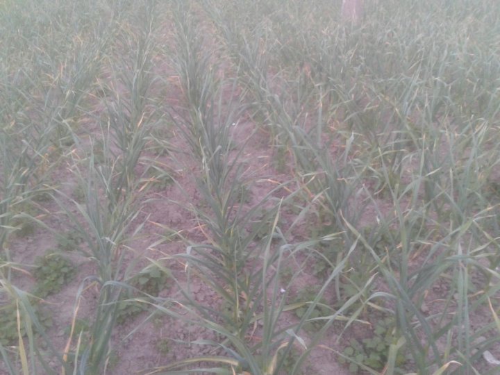

Mam problem z moim czosnkiem. Był na jesień zaprawiony, w kwietniu dostał nawóz, był pryskany na robaka na chwasty a kilka dni temu był ręcznie pielony.Mimo to jest żółty i nie rośnie. Po wyrwaniu korzenie i ząbek wyglądają na zdrowy, cały czas ma dostateczną ilość wody. Niedługo powinny być zrywane pędy kwiatostanowe a on wygląda jakby rósł po zimie dopiero miesiąc.Doradzi mi ktoś co z nim jest nie tak?

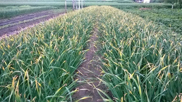

Witam ,jak pisalem wcześniej prysnąłem wiosenny od dwuliściennych goliganem w dawce 60 ml. /300 l wody i jednak po kilku dniach pozałamywał szczypior po 10 dniach mialem tą samą dawką powtórzyć,chwasty oczywiście giną,ale czy zastosować jeszcze raz ?

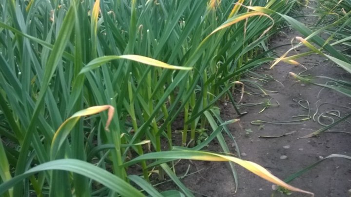

Moj juz po wycięciu kwiatostanów. Wyrósł na około 70 cm. Mam dużo zaschniętych żółtych końcówek pryskać jeszcze czymś czy już nie warto. Główki ok 3-4 cm.

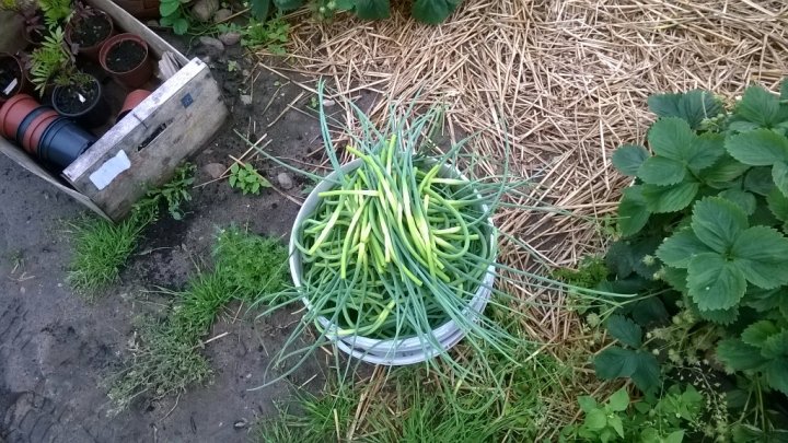

Witam ponownie, bardzo serdeczne podziękowania ( S4lim3 za doradę ) SIGNUM pomogło a czosnek pięknie rośnie, proszę o poradę czy kwiatostan wyrywać czy wycinać jak to robicie zbyszek.
Edytowane przez zbyszek1961
absolutnie nie wyrywaj - podobno wtedy czosnek sie psuje, bo tak jakby wyrywasz mu ''serce'' - jest to zasłyszana teoria od znajomej brata, która poprosila ojca o to aby opedował a on sie do pracy przyłożył i z usmiechem na twarzy wrocil i powiedzial ze dokladnie opedowal bo wszystkie powyrywal, efekt byl tego taki ze czosnek zaczal leciec w oczach, tylko pytanie czy polecial bo byl kiepskiej jakosci i po pedowaniu poprostu polecial bez wzgledu na to czy by mu sie peda wyrywalo czy ucinalo, czy to wyrywanie mu zaszkodzilo - ja osobiscie wole nie testowac i z nozykiem w rece odcinac pędy obojetnie gdzie - byle by odciac ten kwiatostan
