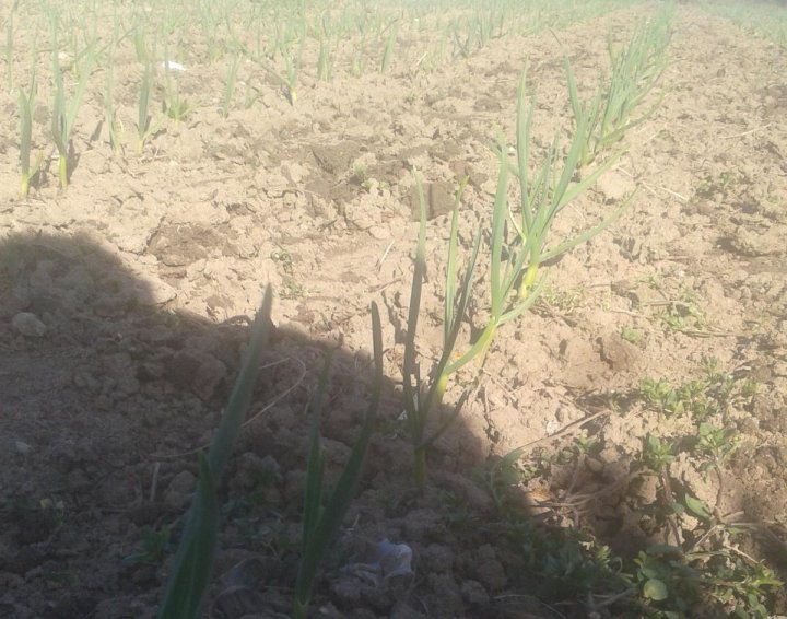

Mój czosnek zimowy ma ok 8 -10 cm. Wczoraj posypałem saletrzakiem (40kg - 11ar). W poniedziałek planuję prysnąć STOMP-em a kilka dni później posypię wapno dolomitowe aby ziemia miała neutralne pH. Niech wypowiedzą się Ci doświdczeni czy o tej porze kiedy w nocy są przymrozki a w ciągu dnia dodatnie tempearatury mogą tworzyć się choroby grzbowe? Znalazłem na polu kilkanaście ząbków które "oderwane były od korzenii". Czerwono- zółty kolor szczypioru a ze ząbka po przełamaniu wypływała woda. Czy to grzyb je opanował czy też może zmarzły?
Mój czosnek ma ok. 5 cm ale końcówki listków delikatnie zaczynają zółknąc, więc pewnie grzyb zaczyna go męczyć. Jak popryskam go od grzyba to później po jakim czasie można od robaka pryskać?

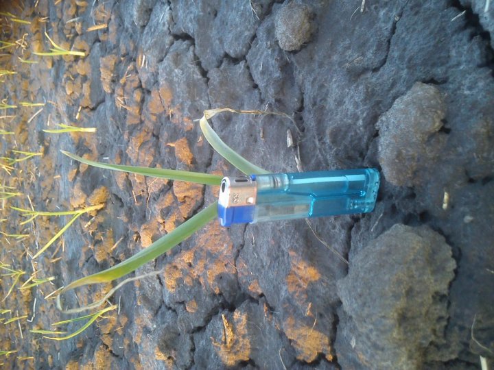

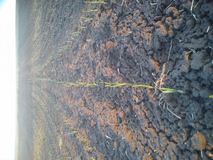

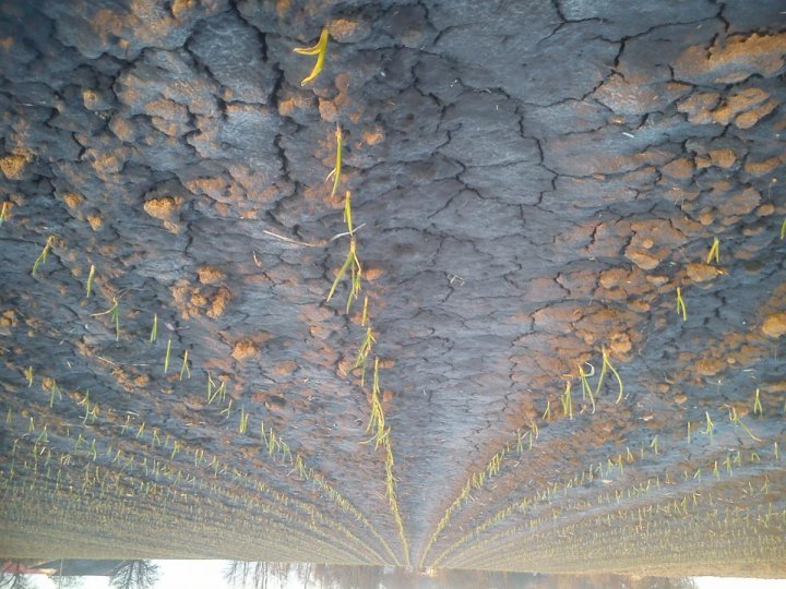

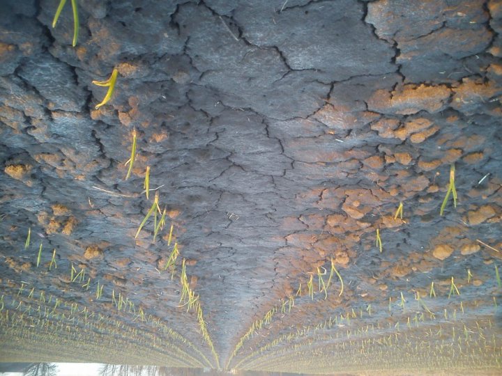

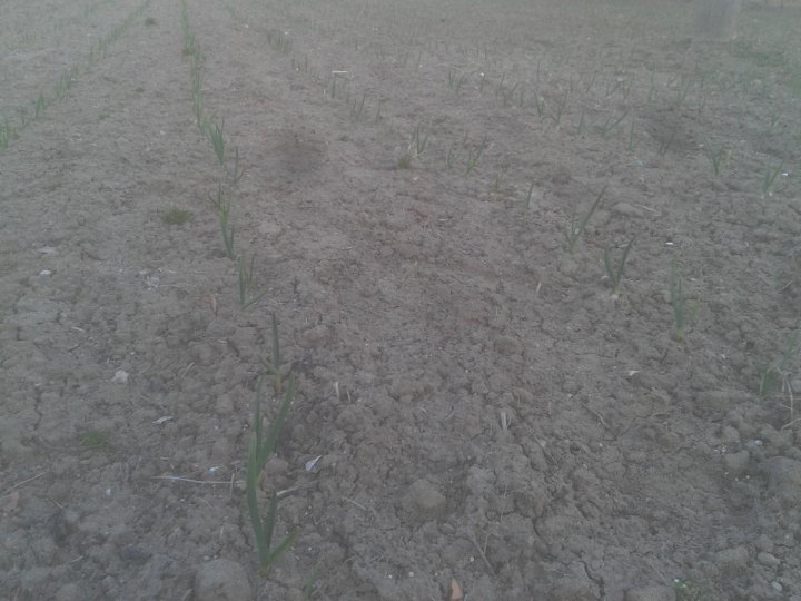

Harnaś - fotki wykonane 09.03.2014
końcówki szczypiora te które są uschnięte to efekt tego że czosnek powychodził jeszcze jesienią na wierzch (fotki odwrócone - kiepsko widać )
wolek 81
sadzony pozno bo 9.11.2013. Odmiana to harnaś. zdj zrobione z tydzien temu. wysokosc miał wtedy od 8-14 cm. Zasadzilem 1 raz czas pokaże co bedzie :)

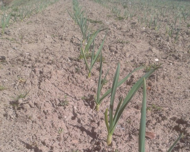

Mój harnaś ma 10-15 cm pryskałem w czwartek na wilgotną glebę środkiem STOMP 330EC .
Jesienią po sadzeniu też tym pryskałem.
Jeszcze myślę w zależności od zachwaszczenia zastosować GOAL 480SC i LONTREL 300SL
