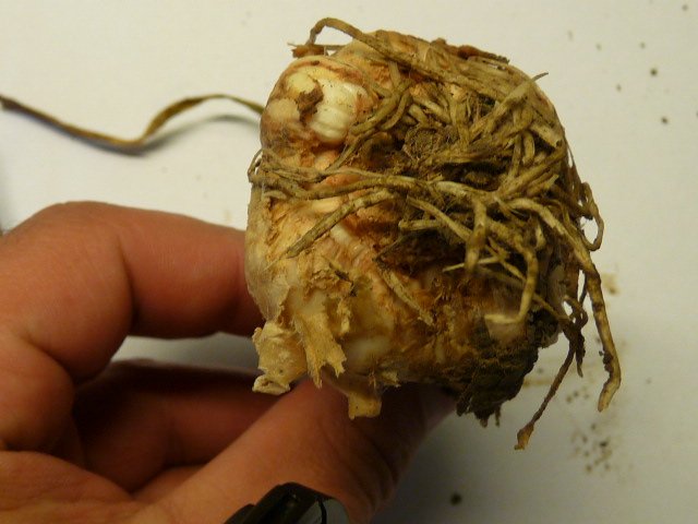

witam jak walczycie z nicieniami [niszczykiem zjadliwym ] u mnieteraz zaczyna byc dobrze widoczne po czosnku ze dosyc zaczyna zółknąc korzenie ma takie słabe i trafiaja sie gnijące szt stosował ktos moze
Vydate 10 G 10KG dawniej był w plynie do pryskania ale go wycofali a ten jak by zastosował w rzadki podczas sadzenia zabków czy to cos da bo jak tu zasiac 10kg na ha da sie go moze rozpuscic żeby nim okropić może ktos z was stosował czy na zarazony materiał wysadkowy to by zadziałało bo skąd tu pewnosc ze kupi się zdrowy jak w polanie mają podobno terz zarazony w tym roku juz mu nie pomoge ale trzeba sie jakos zabezpieczyc na nastepny sezon czy vydate 240 sl wycofali w całej europie, mozna dostac w innych krajach jesli ktos by cos wiedział to dziekuje za podpowiedz

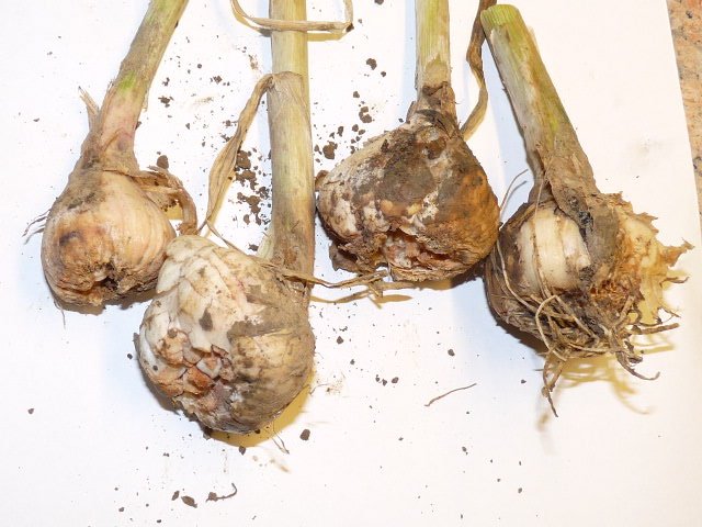

Podczas ostatnich prac pielęgnacyjnych natrafiłem na kilka całkowicie zżółkniętych sztuk. Co to jest Waszym zdaniem, kożenie zjedzone to pewnie nicienie, ale nie znam się na tyle aby mieś pewność.post-68880-0-16130200-1371479978_thumb.jpgpost-68880-0-27743000-1371479998_thumb.jpgpost-68880-0-82732300-1371480018_thumb.jpg
PROSZĘ O POMOC! Dziś wyrwałam kilka pożółkłych czosnków. Korzeni nie ma, w miejscach po nich wiły się czarne połyskujące robaczki ok 7-8mm. Ciało wyrazie pierścieniowate z pomarańczowym jednym pierścieniem (wygląda jak kołnierz). Co to jest?! I czy jest jakaś szansa na uratowanie plantacji? Czym to pryskać? Proszę nie ignorujcie moich postów i odpowiedzcie.
Nie jestem ekspertem ale jest to najprawdopodobniej niszczyk zjadliwy :(( , któremu chyba nic nie zrobisz ( poczytaj o niszczyku zjadliwym ) . U mnie był szczypior piękny zielony , gruby i szeroki a teraz jest żółto na polu - grzyb żre jak licho bo są idealne warunki do jego rozwoju

Dziękuję za odpowiedzi, ale z tego co wiem to niszczyk jest małym1,3mm bezbarwnym robakiem, więc to chyba nie to. U mnie główki mają 2-4cm, ale dopiero pojawiły się pędy, więc główna faza wzrostu przede mną. Oby jeszcze miało co rosnąć...
