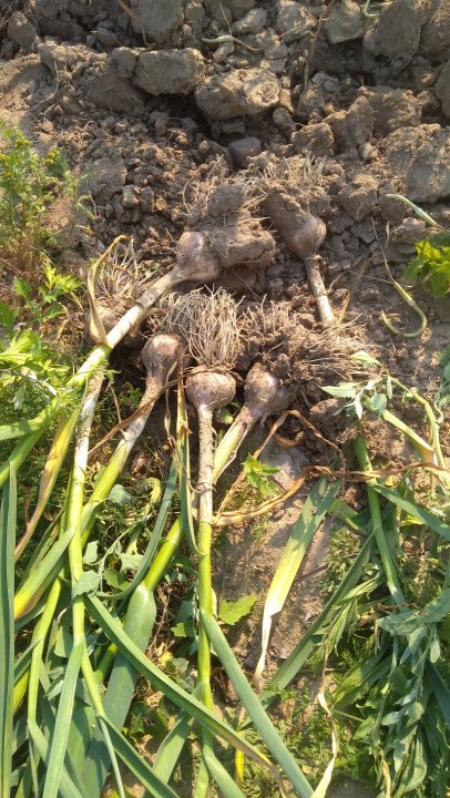

3 godziny temu, ftl napisał:

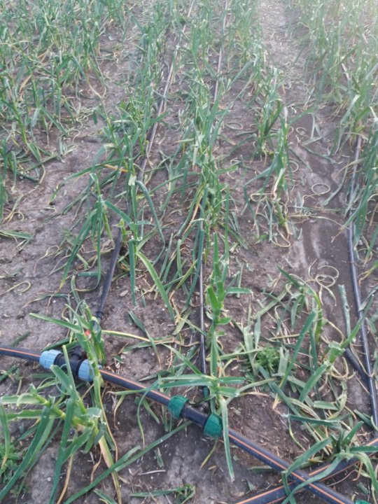

Materiał "podobno" drugi rok po centrali. Znajomy też tym samym materiałem sadził z  tym że okolo 1.5ha. Nie wiem jak u niego rośnie. Ogólnie bardzo ładnie szedł, Problem pojawił się po ulewach trwających okolo 1.5tygodnia ( od 1 maja) a następnie silna susza że aż pęka ziemia i można ją płatami rwać.
z centrali można sobie nasiona zbóż wziąć. O czosnku z centrali na tym forum już sporo napisano jak to wygląda...:/

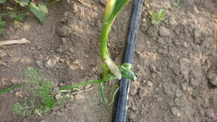

Wiecie może co jest przyczyną tego że hiszpan nie może wypuścić liści na zewnątrz tylko pęka mu łodyga i zawijają się dziwnie do środka tak jak na zdjęciu?
5 minut temu, janczar810 napisał:
Od razu widać że wody nie brakuje.
Są miejsca gdzie podlewanie nie sięgało ale nic z tym nie robiłem bo nie mam możliwości za bardzo. I w wysokości widać już różnice i w grubości dudy. Nawet dwukrotnie... Ale nie ma co marudzić. Susza straszna więc bez ciężko...
Był zapewne uszkodzony mechanicznie i roślina się odnawia a widać że ma warunki do wzrostu

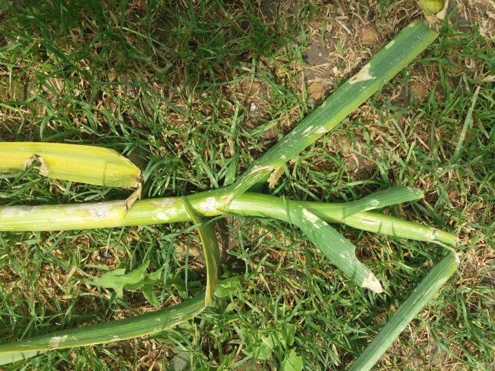

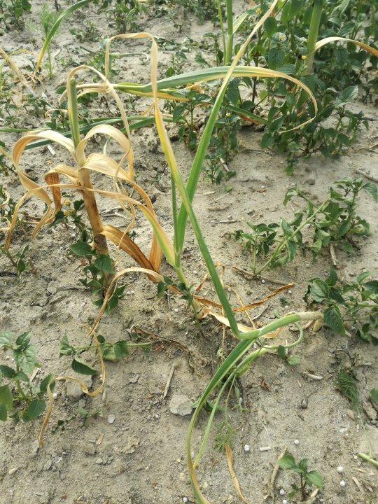

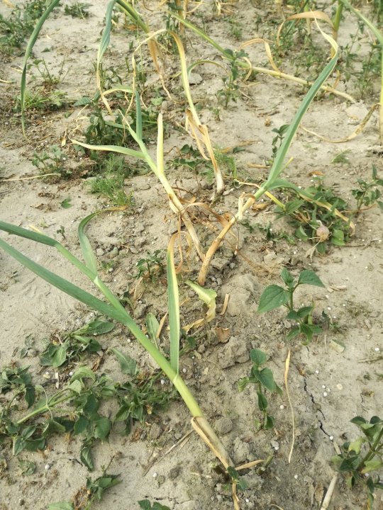

Dnia 18.06.2019 o 17:54, ftl napisał:
Cześć Panowie.
Czy spotkał się któryś z was z taką przypadłości że roślina ma połamane łodygi a w miejscach załamania wyczuwalne jest pustka? Druga sprawa to mocno zwiedle już  łodygi. Dodam tylko że na robaka pryskane jak i na grzyba. Każdego dnia widac że czosnek opada na siłę. Czy to wina upału? Czy coś innego?
mi to wygląda na fuzaryjną zgniliznę cebul - niestety na to lekarstwa nie ma :( a potrafi to cholerstwo wybić 100% na polu. Idealnymi warunkami na rozwój są obfite opady deszczu (a takie były) i temperatyua rzędu 28-32 stopniC , którą mamy teraz

i tak by ci to się stało czy by deszcze były czy nie a przeważnie po pędowaniu i przy gorącu hyh materiał częściowo zarażony na 100 %
quis jeszcze zielony ladny czosnek pewnie łatwo sie kopie hehe

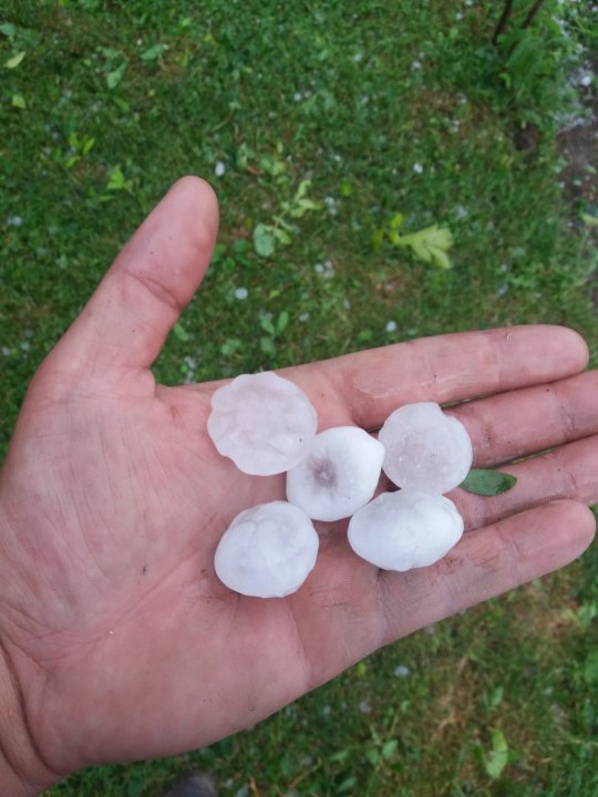

Grad Miechów  małopolskie od strony północnej
To zdjęcia zaraz po grądzie teraz jest dużo bardziej żółty odbicia widać tragicznie to wygląda główki 5-6cm ale jeszcze nie dojrzaly
Edytowane przez LUKASZ82mtz
Kurcze współczuję... Ale wydaje mi się że na tym etapie to nie powinieneś mieć strat... Główki już są dorodne, do kopania pewnie jeszcze troszeczkę i na pewno urosną... Bo nawozów dolistnych i tak już pewnie nie dajesz... Ja skończyłem tydzień temu sikać.
