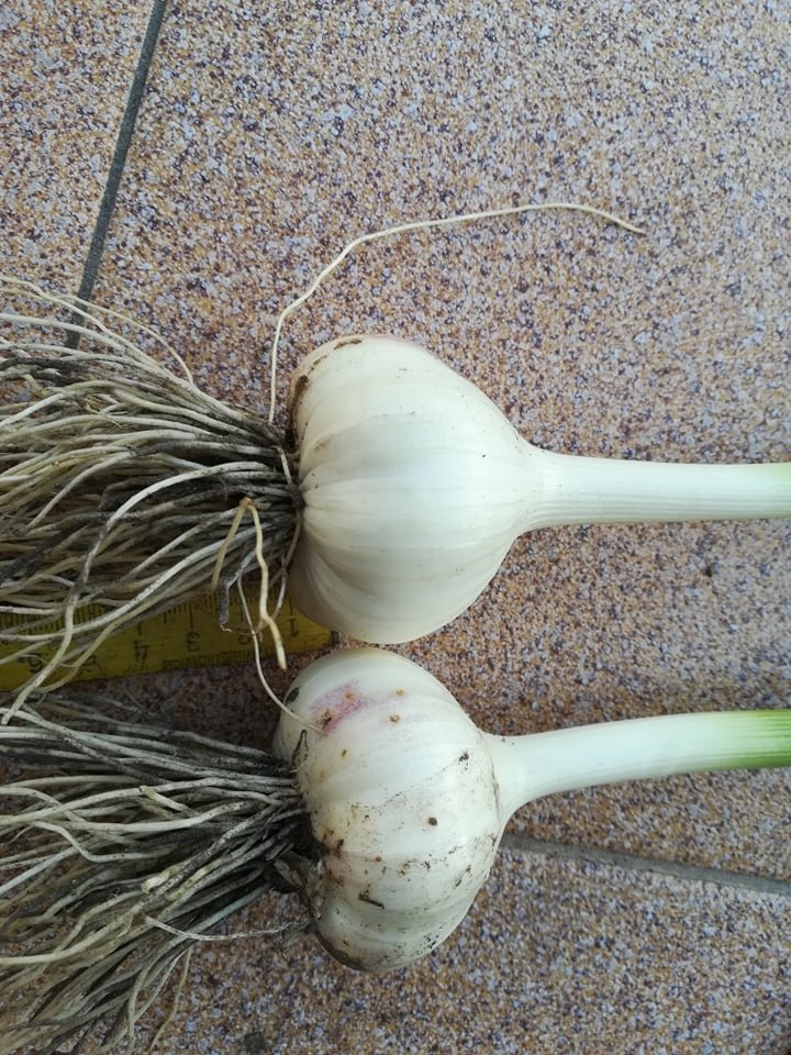

Ja też pryskalem na grzyba i robaka kilka razy,ze względu na to, że nie chce mi wstawiać zdjęć na telefonie na af nie pokażę jak mój wygląda, ale podobnie jest,dzisiaj wyrwałem dwa które wyglądają jak do kopania to piętka widać że zgniła,główka ogólnie jest twarda i ładna ale piętka podgnita i korzenie brązowe
Na furazyjna zgnilizne chyba nie ma nic. Tym co pryskales działa na jakąś szara pleśń, jak pietka zgnita to nic nie zdzialasz a najczęściej po pedowaniu to atakuje. Główka może być i twarda ale jak go wykopiesz to z czasem zwacieje i glowka

kolego FTL to co ty masz jest nie do opanowania praktycznie jedynie można w małym stopniu ograniczyć jeżeli ci sie uda jeszcze..  i ci w przechowalni go nie rozwali  (oczywiście nie mowie tu o wszystkich główkach ale jakaś cześć po prostu wyleci zanim wykopiesz, skąd materiał do sadzenia ???

Nie zacznie gnić? W pierwszej łusce tzn. po obeschnięciu czosnku łuskę zewnętrzną starłem w rękach i po starciu tej łuski są ślady(nie wiem czy to pierwsza czy druga łuska)
Materiał "podobno" drugi rok po centrali. Znajomy też tym samym materiałem sadził z  tym że okolo 1.5ha. Nie wiem jak u niego rośnie. Ogólnie bardzo ładnie szedł, Problem pojawił się po ulewach trwających okolo 1.5tygodnia ( od 1 maja) a następnie silna susza że aż pęka ziemia i można ją płatami rwać.
