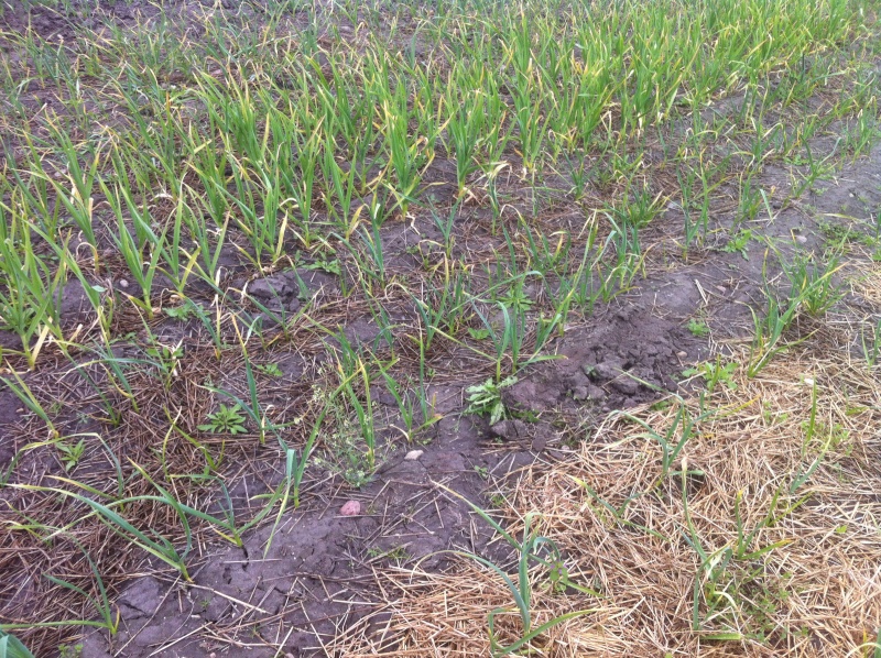

Witam,
mam problem związany z ukorzenieniem czosnku ozimego. Nie puścił korzeni na zimę, przezimował w glebie(gleba średnia) i dopiero z wiosny zaczął puszczać stopniowo korzenie. Także nic mu nie jest, rośnie ale będzie klasę niżej:( Ale dlaczego się tak stało? Czy ktoś się spotkał z takim przypadkiem? Z kolei w innym polu, ale z glebą ciężką czosnek puścił korzenie na zimę.
Drugą sprawą jest obsychanie końców liści, czy da się temu jakoś zaradzić? Z czym to jest związane bo przecież to jeszcze nie pora na kopanie tylko rośnięcie? Proszę o odpowiedź.

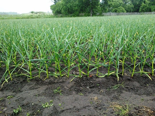

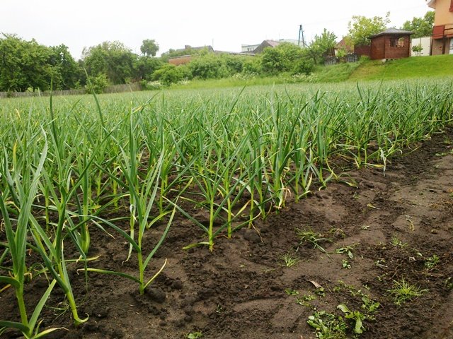

Na jesień założyłem plantację Harnasia i Ruska 0,3 hektara. Jaka na razie to rośnie ładnie - tak mi się wydaje wrzucę zdjęcie to ocenicie.
W kwietniu podjąłem ostrą walkę z błotniszką siedziała małpa w środku w rurce, ale to już historia:) Ogólnie na grzyba pryskam co 10-15 dni,
plus sonata cebula + asahi ...
Jak to jest z tymi zółtymi wierzchołkami ?! to normalne?!

wolek - z koncowkami w miare normalne, nie widzialem jeszcze pola gdzie nie byly by koncowki przylapane :)
co do wielkosci to - szklanka/literatka/kieliszek 50ml ;d a tak naprawde to nigdy sie nie zastanawialem, biore do reki, obejmuje palcami i decyduje ;p

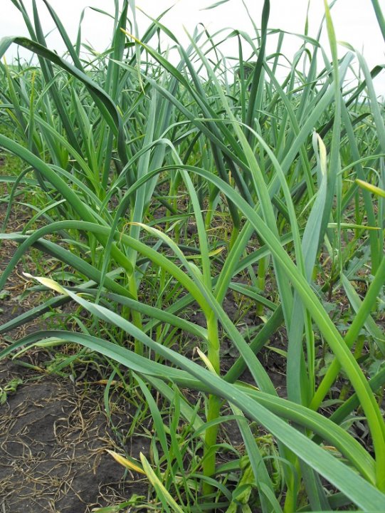

a to fotki mojego ruska, co sądzicie? Rusek też wypuszcza kwiatostan?
Na Harnasiu wypuszcza pędy, widoczne już jest kolanko - kiedy się usuwa te pędy?
Przed czy za kolankiem?!
Jak myślicie kiedy mogę spodziewać się zbioru ??? Rusek i Harnaś w tym samym czasie będą do zbioru?

wolek - czosnek ladny, jaka masz u siebie ziemie?
rusek jest delikatnie pozniejszym czosnkiem - kopie się go tydzien po harnasiu, to i kwiatostan troche pozniej wyjdzie
u mnie jeszcze peda nie widac, u Ciebie jest pewnie maly, także możesz spokojnie poczekać az wyjdzie wiekszy, bo nawet jak sie teraz gdzies tam peda doszukasz i go utniesz, to i tak moim zdaniem ten badyl będzie Ci rósł takze szkoda pleców, poczekaj i dopiero wtedy pęduj PRZED kolankiem (zebyś kolanko odcial, w sumie jak najblizej szczypiora - przynajmniej ja tak robie)
W tamtyk roku harnasia kopalem ok 5lipca a ruskiego po 10siatym, nie wiem kiedy Ty sadzileś czosnek że już masz do pędowania, u mnie późno z ziemi wystrzelil to i później będe zbierał. Ogólnie czosnek powinienes zaczac kopac jak ok 4 liście od dołu zaczną wysychać. Wykop wtedy jednego i sprawdz jak juz jest główka i ząbki uformowane to już od Ciebie zalezy czy będziesz kopał czy się wstrzymasz chwile i dasz mu jeszcze podrosnąc - tylko UWAGA. Jak czosnek będzie dojrzały a zdecydujesz sie zostawic go w ziemi a nie daj Bóg spadnie deszcz to czosnek Ci popęka i taki nadaje się albo do sadzenia albo ścinka także z tym trzeba uwazać.
