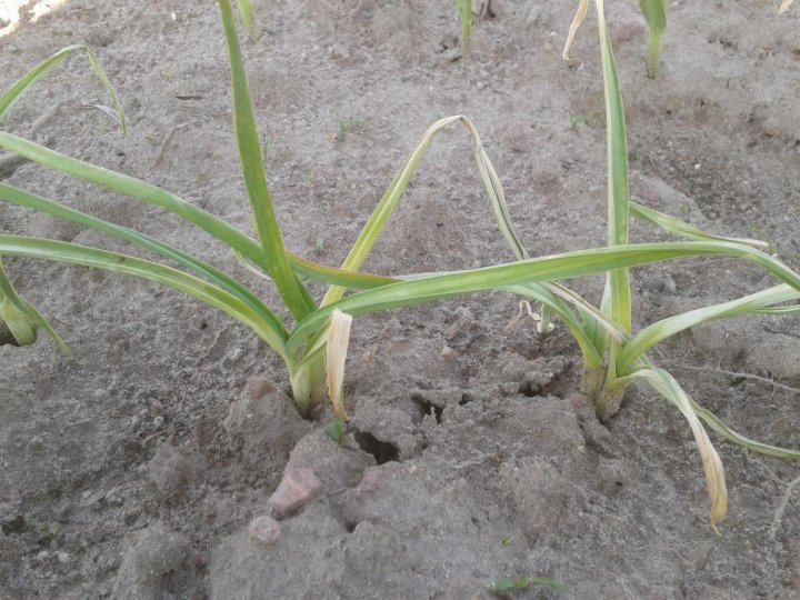

rafał26 - co to za czosnek? Nie chce byc wyrocznią, ale on już jest do wyrzucenia bo na 99% już pod ziemią jest zgnity. Ja taki efekt uzyskałem po Panidzie jak ciągnik dłuzej stanał w jednym miejscu i wylal za duzo środka to pas zaczał żółkniet, co któryś się odbił, ale jak był mały to już pod ziemie sie schował :D

Chyba trafiles ze to przez oprysk .Przepatrzyłem pole i by sie zgadzalo. Musze ostrożniej pryskać. Jeszcze raz dzieki za pomoc.

Witam:) mam problem z czosnkiem,a więc strasznie żółkną końcówki liści a co jest najgorsze cała moja plantacja jest żółta. Mam czosnek posadzony na 10 a. Był pryskany na chwasty!Czy to od tego z zółkł? Jutro mam zamiar pryskać na grzyby. Może mi ktoś doradzić? Pierwszy raz sadziłam czosnek i nie mam zielonego pojęcia co to może być, szkodnik,może przyczyną jest długa zima ,a może po oprysku!! A jeszcze jedno wykopałam jeden by zobaczyć czy ząbek jest uszkodzony i odziwo nie . Proszę o pomoc bo nie wiem co mam robić!
jest to normalne. Czosnek nie ma pancerza na środki antychwastowe, jak pokropisz czyms na chwasty po czosnku to on to odczuje - przychamuje wzrost. Po takim zabiegu warto jest mu zapodać tzw. combo czyli dobra dawke odzywki, na grzyba + robal. Końcówki jak juz sa zolte to zwiędną, ale sam czosnek odzyje.
