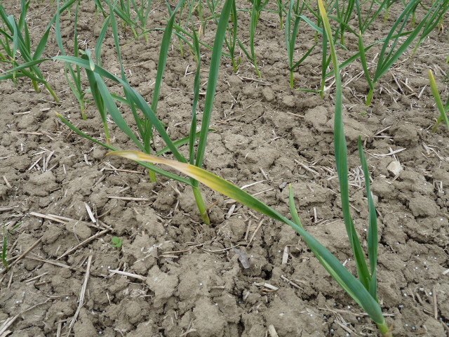

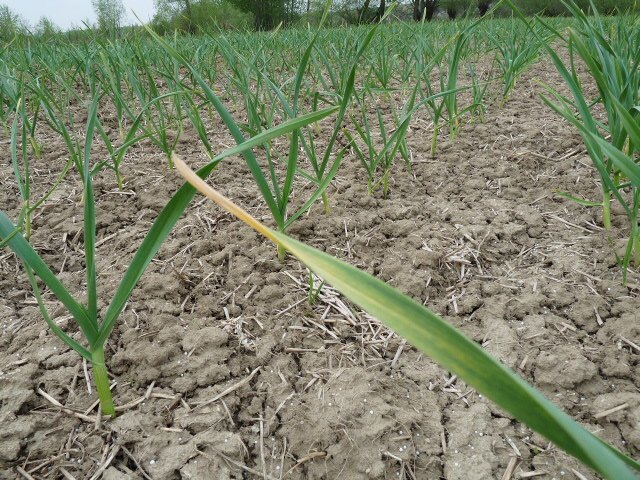

Zasadziłem kilka arów czosnku harnaś, niepokoją mnie żółte liście widoczne na zdjęciach, czy Ktoś wie, co to takiego?
Zdjęcia zrobiłem dzisiaj.
Jeśli ktoś wie, co to jest i czym to opryskać to proszę o pomoc, stawiam duże piwo:)
a czy to nie wina tegorocznej długiej zimy i poprostu co poniektóry wyszedł wczesniej i ten pierwszy liść dostał mrozem i teraz żółknie ? bo z fotografii widze, ze tylko niektóry na taką dolegliwość cierpi, spróbuj jednego najbardziej zarażonego wyrwać i zobacz w korzeń, może jakis robal siedzi albo rdzawka go bierze.
