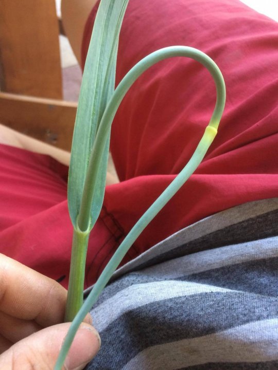

nie rozumiem pytania za bardzo? Jak poprawnie? Ważne jest zeby go uciąć/ułamać przed tzw ''kolankiem'' czyli pędem kwiatostanowym
ja bym stompem juz jechal tylko międzyrzędzia, szkoda go przed wypuszczeniem pędu chamować
logitech - najbardziej przybiera po odcięciu pędu, w sumie po to się robi to, żeby roślina ''szla'' w główkę a nie pęd kwiatostanowy
Edytowane przez s4lim3
Dokładnie , łatwo się odłamuje , z reguły jest kruchy , można tez nożykiem , nie którzy sekatorem też robią , ważne aby przed zgrubieniem bo jak wyżej się obłamie to rośnie dalej
wg. mnie bez znaczenia, bo nawet jak odetniesz zaraz jak sie tylko pojawi ''zgrubienie'' to i tak ten pęd bedzie jeszcze szedł w góre, więc ja osobiście czekam az będzie on łatwo dostępny i nie bede go musiał wsród liści szukać, ale do tego jeszcze z 10 dni spokojnie, bo dopiero w hiszpanie pomału się wybija pęd a gdzie tam dopiero w harnasiu :)
No ja też czekam aż będzie już większy , u mnie już w harnasiu wybija , na kilku nawet znalazłem ze zgrubieniem, w sumie to strasznie nie równo to idzie ale w tym roku nie ma co się dziwić , wszystko jest nie równo przez ten zimny początek wiosny , truskawka też na raty , nie ma tak żeby był wysyp , nic się nie poradzi :)

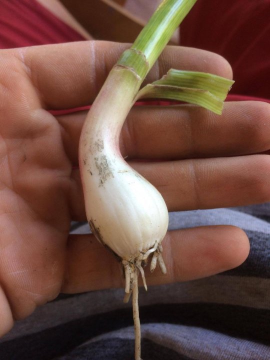

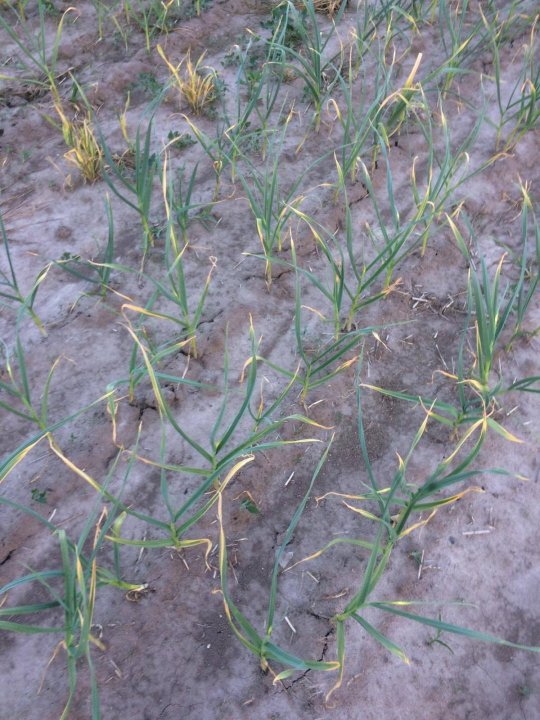

Witam. Uprawiam czosnek 1 rok, odmiana Harnaś. Czy jest to właściwa wielkość główki na chwilę obecną? Czy pędy trzeba już obcinać czy jeszcze czekać? Bo nie w każdym są tak dobrze rozwinięte jak tutaj. Oraz czym może być spowodowane aż takie żółknięcie liści? Około 2 tyg temu było pryskane Amistarem oraz Dursbanem, 3 tygodnie temu Targą Super. Regularnie raz w tygodniu pryskane odżywkami dolistnymi
Edytowane przez folyta
Wszystko dobrze jest ,  dopiero będzie rósł w główkę , poobcinasz jak wyjdą wszystkie pędy żeby nie chodzić kilka razy a końcówki już się nie zmienią
