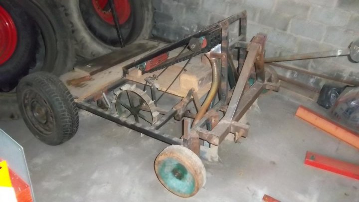

  Opisze co i jak w wolnej chwili pozdrawiam
A więc tak najdroższa jest część z taśmą reszta to wycieczka na złom i heja
koszty

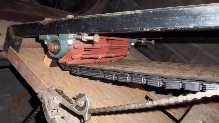

taśma od kosa 31zł
wałki 2 x 18 zł
łożyska z obudowami 4 x 16 zł
nity 1 kg, śruby itd  50zł
zamknięcia do profili u mnie 200sztuk 40x40 100 zł z przesyłką( polecam profile 50x50 lub 50x60) nieco większy koszt ale ładne ząbki lepiej będzie wkładać
2piasty samochodowe 80zł
2 koła 100 zł ja miałem 2 na zapasie od swojej mazdy 626 (apropo mazdy bardzo fajne piasty ze sworzniami z tylnej osi ma)
ze złomu od sadzarek jednorzędowych do ziemniaków

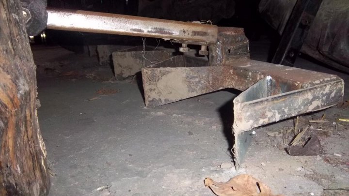

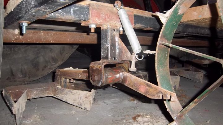

koło napędowe (lekko zmniejszone) 2 koła boczne, 3 wachacze ze sprężynami, winklówka, płaskownik, kubeczki os siewnika konnego i pare innych drobiazgów 160zł
materiał na konstrukcje miałem swój z odzysku ale całość wyceniam na max 250zł
łańcuch przezutki 35zł
plus elektrody 50 zł

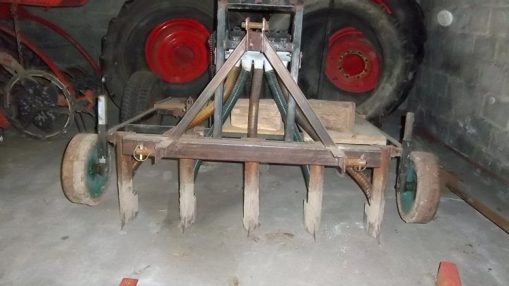

węże spadowe 60zł
i najważniejsze mój cenny czas około 4 dni zabawy
Wcześniej napisałem żę 950zł mnie kosztowała ale miałem trochę swoich gratów.
Jest to sadzarka 5 rzędowa jednak polecam 4 rzędową łatwiej wykonywać zabiegi pielęgnacyjne. Jedyne co będę w niej poprawiał to te kubeczki od siewnika konnego i węże będę zmieniał na nieco większe bo zdarzało się zawieszać ząbki.
koszt: 1116zł
Osobście jak bym miał robić sadzarkę do sadzenia na więcej niż 30 arów to bym robił każdą rządkę niezależnie coś jak erme tylko że na taśmę albo czerpaki.
20 arów wsadziłem za jeden dzień jedna osoba na taśmie i jedna traktor wyszło około 30.000 ząbków,2 osoby na taśmie to pewnie czas na pół.
