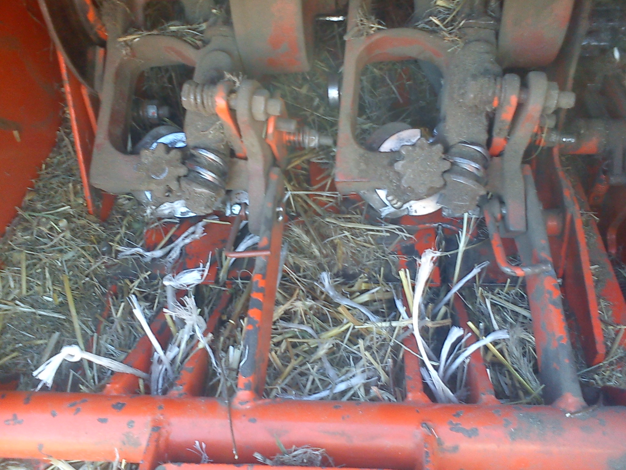

Dzięki boby jeszcze raz wytłumaczę klocek jest związany puści może jeden na 100 ale coś jest nie tak po wyjściu z palca supeł jedną końcówkę odciętą ma prawidłową i jest luzna a druga koncówka jest w suple według mnie palca nie będę dociągać bo supeł jest za mocno ściągnięty i tak już
Jeżeli wpuszcza końcówki sznurka z powrotem w supełek i wygląda to właśnie jak supełek z małymi kokardkami , to znaczy że dźwignia nożowa nie wychyla się 10-12 mm za czubek palca supłacza, tzn. gdy aparat włączy się i na końcu pracy dźwignia zaczyna się przesuwać to ma się wychylić o 10-12mmza czubek końcówkę palca, czyli może tylko są wytarte te rolki na dżwigni nożowej, może bieżnia na talerzu ta co po niej toczy się rolka i ntrzeba wyjąć dźwignię i rozkrzywić ją trochę tzn. tę odnogę co jest na niej rolka. Ale to jest nieszkodliwe wiąże z tym dobrze
bobytempelton nie do końca tak z aparatami jest bo łożysko wału supłacza ma taki kołnierz który z prawej strony jest wciśnięty w stół aparatów ;[ I ciężko przez to dziadostwo wyciagnać trzęba lekko rozszerzyc stół. Ja musze wyciagnać aparaty bo łozysko wału jest wyrobione i tarcz krzywkowa lata jak stara ku*wa a za nic nie idzie a nie pamiętam jak majster rok temu wyciągał je no ale jakoś musi iść
prasa wiaze niby normalnie (sloma, w sianie bylo wmiare ok) ale dosc czesto zdarza sie jej przepuscic w ten sposob ze puszcza odrazu 2 snopki. Sznurek ma po obu koncach supelki i dlugoscia odpowiada 2 normalnym. Co jest tego przyczyna? polksiezyc nie lapie sznurka czy jak?
Ogolnie mam ciagle problemy z lewym aparatem,aaaa koncowki sznurka sa bardzo krotkie? dokrecic doscisk palca moze czy co?
dobra, znowu inny problem. Prasa wiaze suply na koncu sznurkow, koncowki sa bardzo krotkie, suply zsuwaja sie. Srubke na klucz 13 dokrecalem i odkrecalem we wszystkie strony i nie bylo roznicy, co to moze byc? prawa aparat wiaze ok, koncowki sa odpowiedniej dlugosci, lewy zostawia te koncowki strasznie krotkie, sznurek jest jakos poprzekladany, przez supel, masakra...

Wymień kompletnom dzwignie nożowom ze sworzniem a potem zobacz na sucho oćieranie o palec nie doginaj tamtem nóz masz bardzo potkrzywiony do palca
ucina krutko
wlasnie zmienilem dzwignie i tak na sucho krecac recznie i trzymajac sznurek w dloniach jest duzo lepiej, jak pogoda sie nie zmieni to jutro zobaczymy czy pomoze. Wielkie dzieki za porade.
Mieliśmy taki sam problem,ustawialiśmy przekręcaliśmy robiliśmy cuda nie widy,i pokosiliśmy pszenżyto i zadzwoniliśmy po faceta z agromy w której była kupiona prasa i prasowałem dotąd aż w końcu ją ustawił i teraz nic nie przepuszcza B)

Witam posiadam następujący problem z moja prasą. A mianowicie proces wiązania odbywa się niby poprawnie. Gdy słoma jest słaba lub jadę powoli. Lecz gdy słoma jest mocna zaczyna przepuszczać. To lewy raz a raz prawy aparat. Lecz nie dzieje się tak z każdym snopkiem. Sa to pojedyncze albo podwójne nie związania.Zdarza się to na tyle często że praca na większym biegu jest nie możliwa. Wielu mechaników ją oglądało wielu mówiło ze będzie wiązać a problem nadal jest bez zmian. Proszę o pomoc.
Mam pytanie do znawców tematu odnośnie błędu wiązania polegającego na tym że na jednym końcu jest tylko węzeł pojedynczy. Według instrukcji muszę wyregulować półksiężyc. I teraz moje pytanie czy mam go przysunąć bliżej igły bo być może nie zawsze ten księżyc zgarnie sznurek podawany przez igłę i tylko jeden trafia do chwytacza? Czy moze muszę go przysunąć bliżej aparatów bo może niewystarczająco blisko podaje do chwytacza i ten z kolei łapie tylko jeden sznurek. Błąd pojawia się raz na 100-200 kostek. Gdy grubszy pokos i duży stopień zgniotu to częściej. Wada występuje tylko na jednym aparacie mimo że obydwa półksiężyce są ta samo ustawione?

A skąd mamy wiedziec , poprostu włącz aparaty ,gdy otwór igły będzie w tej luce zatrzymaj , i wtedy ustaw od 3-5mm przód tyl i 48-52 lewo-prawo, masz rysunek na klapie z tyłu, możliwe że juz masz duże luzy na cięgnach to lekko nadspawaj i przyszlifuj
Igły mają byc 3 mm od talezyka aparatu! To bardzo wazne.
Jezeli talezyk niełapie sznurka, to wydłuz te ramionko od talezyka sróbą regulacyjną. Jedz w pole i sprawdz jezeli bedzie poprawa, ale i tak czasem przepusci to wydłuz jeszcze troche. UWAZAJ zeby nie zamocno, bo talezyk udezy w igłe i bedzie lipa. Najlepiej niech ktos kręci za koło, załącz zapatke, i sprawdz odległosc taleza od igły, podczas wiązania :)
Panowie a umnie jest taki problem że po założeniu nowego kompletnego aparatu wiąże prawie idealnie czasami tylko coś przepuści tylko koło aparatu leżą strzępy sznurka tzn takie kawałki po 2-3cm poucinane i powiem szczerze że nie wiem od czego to może być :( Pomożecie???
Te kawałki to jest normalna sprawa, kazda tak ma, i musi tak byc :)
To ze czasem ci przepusci, mają wine własnie te kawałki, chwytak poprostu czasem nie wypluje tego ucinka. :)
