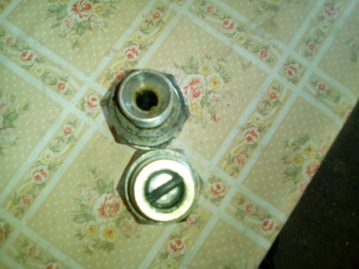

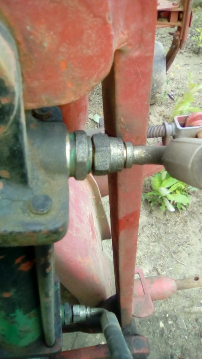

Mam problem w takiej postaci, że w 1 stronę pług obraca się płynnie a w drugą stronę nie tj. obróci się do połowy, a żeby obrócił się do końca to muszę wajchę wcisnąć do końca, żeby był największy przepływ oleju. A wtedy ma taką moc, że chce mi "traktor przewrócić".
Traktor: Zetor Forterra 105
Pług: Kverneland
Znalazłem przyczynę. Sprawdzaliśmy od oleju po tłok. Okazało się, że winę mają 'dławiki/zaworki' które znajdują się na końcu węża hydraulicznego, które są przykręcane do tłoka. Pożyczyłem od kolegi takie 'zaworki' i praca pługa wróciła do normy.
Teraz pytanie do Was.
Gdzie mogę takie dostać? Nie ma na nich żadnych numerów a gdzie bym nie zadzwonił to albo nie wiedzą o co chodzi albo chcą zobaczyć część albo numery pługa.
Liczę na Waszą pomoc.
Pozdrawiam.
oba są jednakowe?
ja miałem założona taka kostkę to sie zwie chyba zawór podwójnie zwrotny czy jakoś tak żeby rozdzielacz w ciagniku nie trzymał tylko właśnie ten zawór tutaj chyba są te zaworki od tego.
Może ktoś jeszcze pomoże? Jest trochę czasu przed żniwami i chciałem to zrobić a nie mam pojęcia jak ta część się nazywa czy gdzie ją dostać.
Widziałem w niektórych plugach kostkę. Jest to lepsze rozwiązanie?
Wejdź na stronę KV i tam masz katalogi części do wszystkich maszyn i napewno znajdziesz ten dławik a kupisz to u każdego dealera KV bo sam takie zamawiałem
