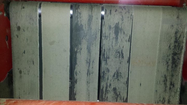

Jestem od niedawna właścicielem prasy NH BR740. Przy próbie prasowania siana zauważyłem, że po dostarczeniu niewielkiej ilości materiału do komory prasa "zatykała się", tzn. siano nie było już transportowane do komory, a blokowało sie tuż za widłami na podbieraczu. Zgniot ustawiony na 1700psi, docisk pasów bez obciążenia (sprężynami bocznymi) ustawiony zgodnie z zaleceniami tak, aby pasy nie ślizgały się po rolkach.
Sądzę, że winą są obarczone pasy, ponieważ jak widać na załączonym zdjęciu nie dużo zostało z ich wierzchniej warstwy ciernej, jednakże wolę zasięgnąć waszej opinii przed kolejnym wydatkiem. Koszt nowych, nieoryginalnych pasów to ok. 4,5k zł :/
Jak sądzicie, jest to konieczny wydatek w moim przypadku? Strukturalnie, moim zdaniem, wyglądają na całkiem zdrowe - nie widać naderwań, pęknięć i tym podobnych, dlatego chcę zasięgnąć jak najszerzej opinii odnośnie tego problemu.

dociera do komory, ale nie chce się obracać i wtedy zatyka się najpierw komora, a nastepnie cały korytarz transportowy do komory aż do wideł na podbieraczu, w mniej więcej taki sposób :
Jako pierwsze pomyślałem, że to za duże ciśnienie na pasach dlatego na sprężynach dociskających pasy ustawiłem dosłownie minimum- tak, aby pasy nie ślizgały się tylko po rolkach. Zmieniałem też ciśnienie zgniotu do niecałych 1500psi - nie przynosiło to żadnych skutków.  Na początku pracy prasowałem materiał trochę bardziej wilgotny jeszcze od rosy i udało mi się zrobić pare bel, ale później przy sianie podeschniętym byłem unieruchomiony niezależnie od długości materiału, szerokości wałka, który zbierałem.
