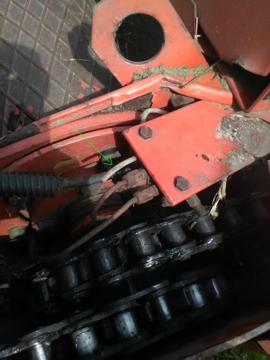

Witam. Poprzedni właściciel zgubił pompkę od centralnego smarowania łańcuchów w prasie Gallignani 3200l. Prosiłbym posiadaczy tego modelu jak i pochodnych o zrobienie zdjęcia owej pompki i jej lokalizacji, oraz o podanie sposobu jej napędzania. Wiem tylko tyle, że znajdowała się po prawej stronie przy sprężynach od zgniotu komory (jest tam wyprowadzony przewód z filtrem biegnący od pojemnika z olejem,a nad tym znajduje się rozdzielacz na wężyki). Instalacja jest oryginalna.
akurat przed chwilą schowałem prasę do garażu :) , jak nie zapomnę to jutro ja wyprowadzę i zrobię zdjęcie :) , pompka zasilana jest przez opadającą klapę komory, opadając wciska ona tłoczek który tłoczy olej po układzie :)
Nawet nie wiesz jak będę wdzięczny :D od ręcznego smarowania łańcuchów przed każdym wyjazdem można osiwieć.
EDIT: a czy masz wyprowadzone jakieś wężyki na łańcuchy zwijające w komorze? czy trzeba je samemu ręcznie smarować?

Jeszcze jedno pytanie: do czego służy ten biały wężyk (zaznaczony na zdjęciu zieloną strzałką)? Nie widzę pod nim punktu, na który miałby kapać olej.
Edytowane przez Kedzior12
Tyle że ten wężyk ma z 3cm długości i nie widać żeby miał gdzieś prowadzić :huh: Poza tym wszystkie łańcuchy mają doprowadzone smarowanie. Gdy uda mi się dorwać pompkę, sprawdzę czy działa i ewentualnie wykorzystam to wolne wyjście do doprowadzenia smarowania do jakiegoś innego ważnego punktu :D  No nic, dowiedziałem się najważniejszych rzeczy :) Dzięki za pomoc :D
