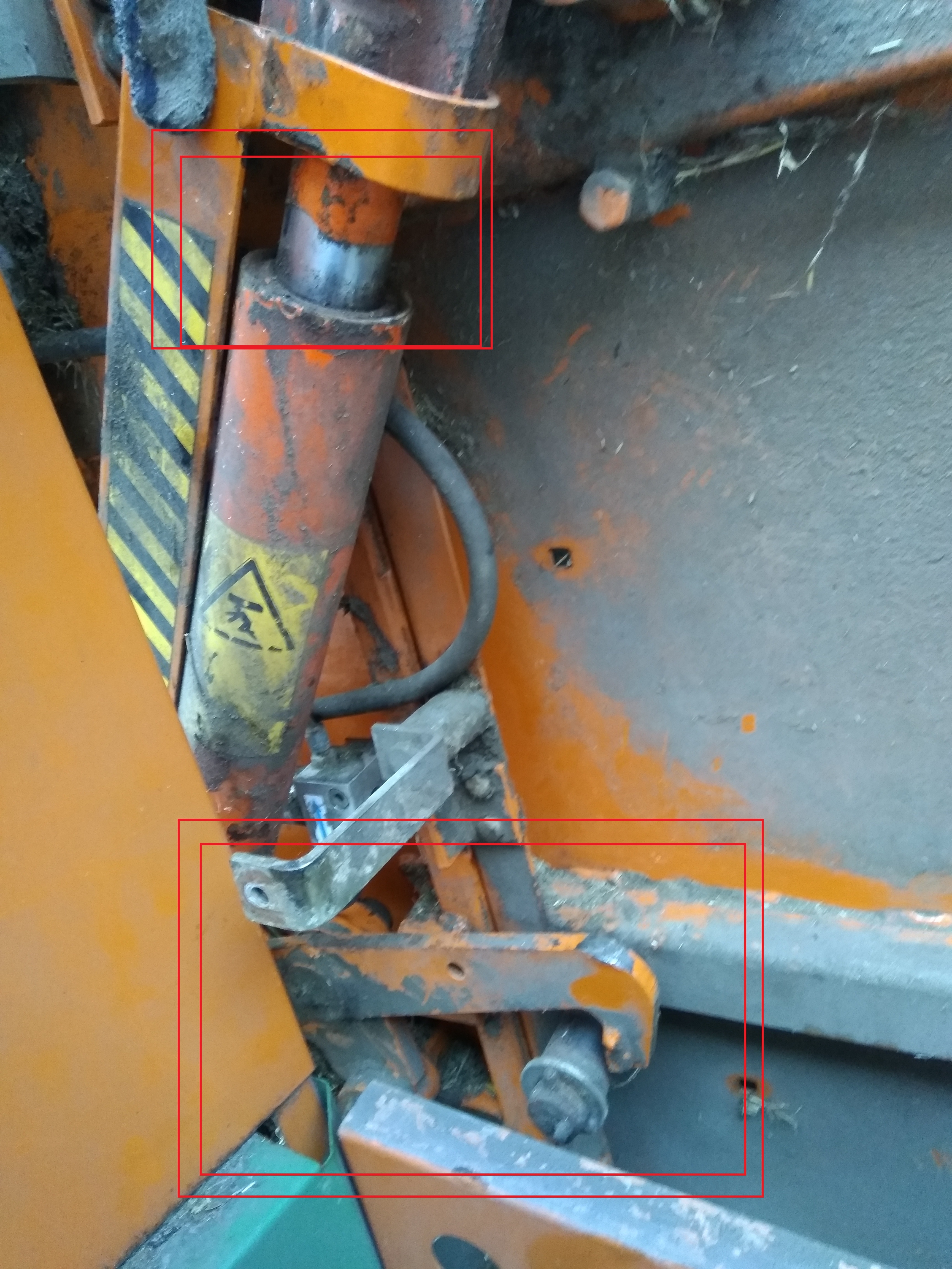

    Gallignani 3120l problem
    Cześć, Przy presie Gallignani 3120l Haki blokujące tylniej klapy sie nie domykają, silownik nie dochodzi do końca. Wiecie może jak to naprawić? Czemu to tak? Poziom oleju(Hipolu) jest odpowiedni. Siłowniki najprawdopodobniej odpowietrzone.
