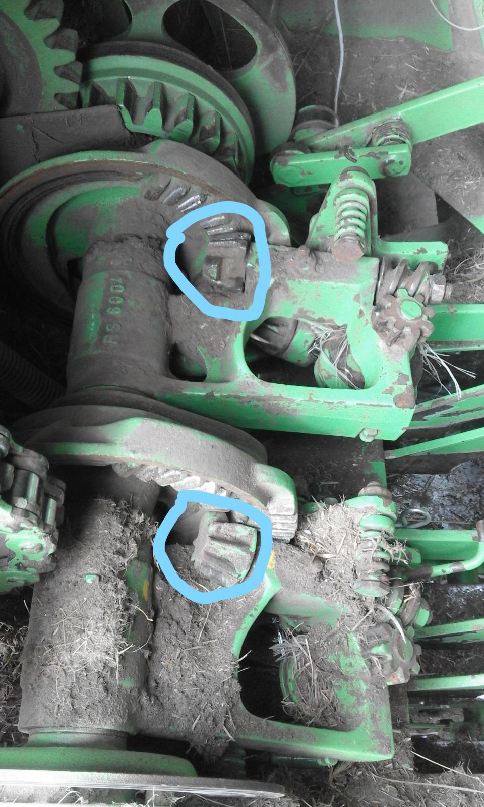

Podejrzewam ze nie przeskoczyl tylko wali po trybach. , a jeśli nawet to tylko o jeden zabek i przestaje wiązać. , jak by przeskoczyl o wiecej to rozwali korpus chyba że jest tak duży luz między tarcza a trybem. Lecz po zdjęciu tego nie ocenie .
Może odkrecila się nakretka przy tarczy hamulca , calosc się przesunela w stronę zapłonutarcza dostała .a zapadki w zapłonie łapią na krawędziach i stad te cuda ,mało prawdopodobne bo kliny powinny trzymać.stad moje pytanie o hamulec
ale czasem i takie cuda się rodzą
Edytowane przez Tomasz78
fakt przeskoczyl czyli w tej pozycji nie wiaże ,zrób zdjecie tego aparatu z góry ,ale w pozycji ustawienia (zero) chce zobaczyc luz miedzy tarcza a gładzią trybu  podaj tel. na pw zadzwonię i wytlumacze  ,
to co kombinujesz ,nie pomoże ten tryb ściśle współpracuje ze slimakiem i chwytakiem ,jesli go przestawisz na stozku to przestanie wiązać ,a obiawem bedzie poszarpany sznurek
jak luzujesz nakretke przy slimaku  ,automatycznie zwalniasz ślimaka on jest na stożku i trzeba go ustawić tak aby wycięcie na chwytaczu bylo zlicowane z korpusem od prawej strony patrząc od góry na aparat ,jak zalączycz aparat recznie pokręc kolem zamachowym ,i w momecie wiązania igła musi podac sznurek idealnie w zagłębienie  w chwytaku
Nic nie przeskoczyło . Tomasz zwróć uwagę na ustawienie aparatów . W chwili robienia zdjęcia jeden jest lekko podniesiony , bo pewno ktoś grzebał i nie opuścił do końca . Nie pamiętam , ale w innej pozycji tego trybika nie dało by rady prasować , Zaczynają już jakieś dziwne teorie powstawać , zaraz przez te "ustawienia i spawanie trybów" do jakiegoś grubszego remontu dojdzie . Wydaje Mi się że bez "naocznych " oględzin nikt nie pomoże , bo Simental albo słabo się zna , albo jaja se robi .
Edytowane przez zetorki12
Ło matko . No chyba sam się nie poniósł i nie wyjął zabezpieczenia ?
Kuźwa , a kto normalny robi próbę z wyjętym zabezpieczeniem . Właśnie się przyjrzałem że zdjęcie zrobione jak iglice już idą w górę , a zabezpieczenie zdjęte . W taki sposób to nie tylko tryb przeskoczy , ale i aparat pęknie . Wezwij kogoś ogarniętego , bo zaraz całe aparaty będziesz wymieniał.
