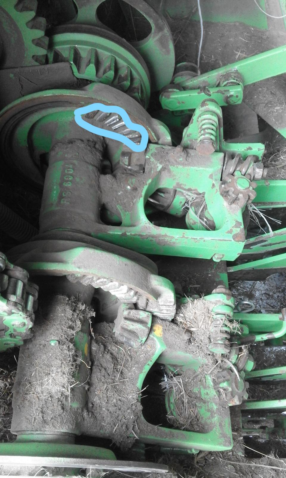

a moim zdaniem to nie wina automatów kolego za automatami z tyłu masz gwiazdę która odpowiada za wielkość boli to co ci oznaczyłem luknij sobie czy niejest wytarte lb sie nie ślizga post-217272-0-03170200-1498319158_thumb.jpg

No nie wiem . Ja ze spawarką tutaj bym się nie pchał . Tym bardziej że ten element nie ma żadnego związku z długością kostki . Można wiedzieć skąd ten pomysł ?
Edytowane przez zetorki12

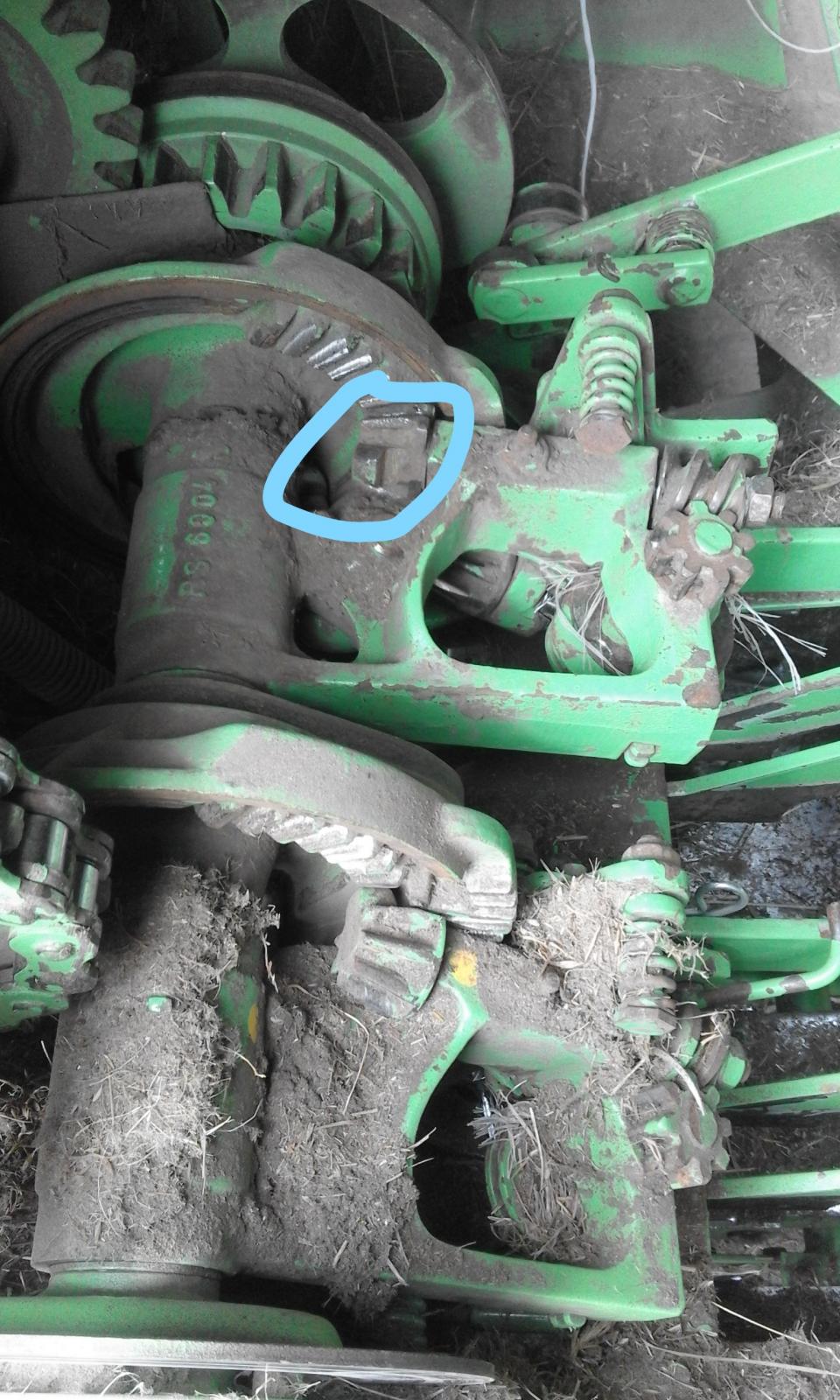

odpaliłem kompa bo z tel mało widoczne zdjecia ,i zle to widze  ,nadspawywanie zebów ,to hard-kor dla mnie ,ale jesli je dobrze spasujesz to ok,choć dla mnie to bezses ,tak sie nie naprawia ,tym bardziej że te dwie współpracujące ze soba tryby niewiele kosztują ,taka naprawa narobic moze sporo więcej szkód i kosztów
No Mnie też dziwi taka naprawa . Spotkałeś się Tomasz z takim przeskakiwaniem ? To bardziej odpowiada za łapacz sznurka (chyba taka nazwa) , no i skoro wiąże dobrze to czego się tam czepiać . Nie sądziłem że może tu przeskoczyć , no ale ...
No zaczyna się robić ciekawie . Nie ściąga i co wtedy ?
Aha , czyli wiąże dobrze , tylko czasami rwie sznurek . No ok .Ja rezygnuję z podpowiedzi , może Tomasz ma więcej zrozumienia . B)
eee co ty ?ten wyrobiony tryb jest od chwytacza sznurka jeśli przeskoczy to igla nie poda sznurka w rowek i nie ma opcji aby związała
 Zetorki cierpliwości ^^ , albo kolega bedzie sluchał rad ,albo popsuje ją do końca ,choć z całym szacunkiem ale nie bardzo wie o co chodzi
Edytowane przez Tomasz78
Skąd wiesz że przeskoczył ?I czemu od długości kostki zawędrowałeś do trybu łapacza sznurka ? Pytasz , dostajesz odpowiedzi , a Ty wymyślasz dziwne teorie . O co chodzi ?
ja podałem orginał sipma ,,co by ją nie bolało to i tak to jest do wymiany ,zasade rozbierania podałem wcześniej ,przy nowych tarczach trzeba dobrze zdystansowac podkładkami aby swobodnie sie suwal po tarczy bez luzu co do wielkości kostek to rozbierając calośc zajrzysz i tak do zapłonu ,,nie odpowiedziałes mi na pytanie czy tarcza hamulca  sie nie porusza ?
Skąd wiesz że tryb przeskoczył ? Pytam jeszcze raz .
