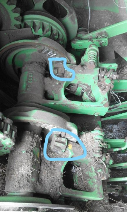

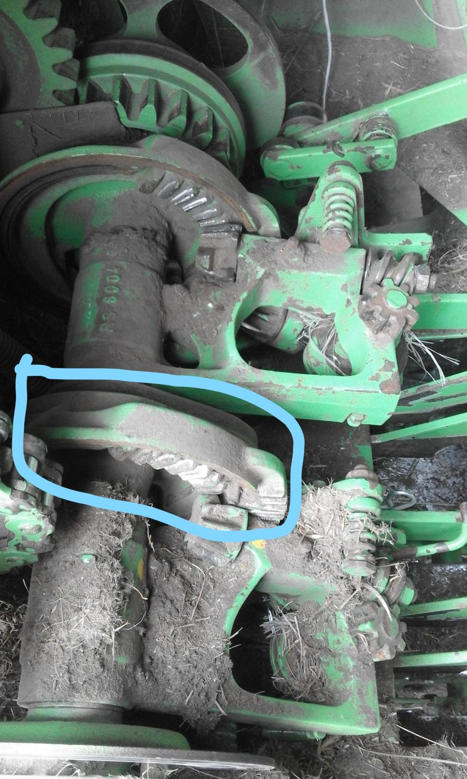

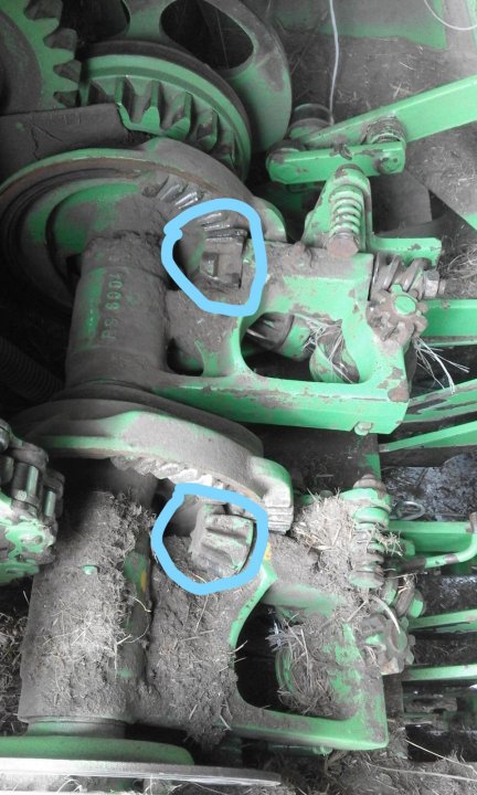

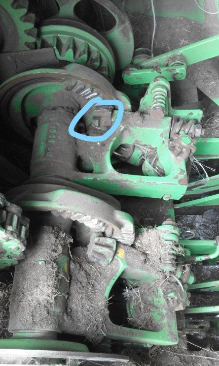

Kitkowiak , co ma regulacja aparatów do długości kostki ?
Sprężyna może słabo dociągać , może też być nadmiernie wytarty ten ogranicznik , którym reguluje się długość kostki . Sprawdź też czy ta gwiazda ,która kręci się po wierzchu kostki nie zaczepia gdzieś .
A to faktycznie może być problem w aparacie , w tym pierwszym kole po prawo , ale nie potrafię tak wytłumaczyć .
Pytaj użytkownika Tomasz 78 , On Ci wyjaśni .
Jest tam taka zapadka , sprężynka ... Włącza ci iglice raz za razem , bo chyba ta zapadka źle odbija . Miałem taki problem w innej prasie , ale na takich aparatach . U mnie problem powstał bo było tam tyle smaru i kurzu że źle to wszystko działało .
Nie twierdzę że u Ciebie jest tam syf , tylko że tam może być przyczyna . Zaczekaj na Tomasza .
Dokładnie tak jak napisałeś się dzieje. Ciężko mi to ocenić czy w tym elemencie jest wszystko ok. Muszę to wymontować.
Przeczytałem na forum w temacie Famarol Z511 czy sipma z 224, że w prasie Famarol często wyrabia się ten drążek z gwiazdą
Edytowane przez DzikiSimental25
Cześć
Kolega Zetorki wyjaśnił wszystko ,zacznij od trybika przy gwieździe ,wymień też te plastikowe tulejki jeśli jest na nich luz,pod powiem ze na tej ośce jest lewy gwint,te elementy powinny że sobą dobrze współpracować.
Jeśli z tym jest ok to problem tkwi w zapadce wewnątrz koła tego z linku
Zapytam jeszcze czy problem powstał nagle czy szwankowala już wcześniej?
Nie to czerwone z zapadkami jak rozbierzesz ocen stan sworzni czy sprezyna jest w całości. ,
W pozycji jak przedstawiles na zdjęciu nie może być bo pogniesz igły są w kolizji z przytrzymywaczem sznurka (tymi pół księżycami pod aparatami)
