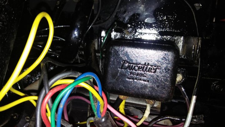

Witam forumowiczów! Czy orientuje się ktoś może od czego jest ten wskaźnik? Dodam że obydwa kable idą do regulatora napięcia do ktorego wchodzą kable z prądnicy.pozdrawiam!

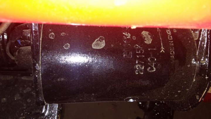

Od temperatury założony mam nowy do ktorego pociągnąłem jeden z tych kabli bo sie okazalo ze to masa no i kabel od czujnika. Działa. Natomiast został mi kabel idący od regulatora ktory wychodzi ze srodkowego z trzech wyjść z regulatora. Gdy ten kabel dotykam do zasilania ze stacyjki to prądnica zaczyna się. Kręcić.sprawdzalem żarówką ten kabel a drugi do masy i po odpaleniu silnika zaczyna mocno świecić a po zwiekszeniu obrotow swieci coraz nardziej. Dodam że nie mam żadnego kabla ktory idzie od regulatora do stacyjki. Ktory to może być? Dodaje zdjęcia

Co do kabli to nie mam pojęcia ale też wygląda mi na to,że to nie są oryginalne kable co zresztą nie dziwi bo ciągnik dość stary i ktoś może musiał kable wymieniać.
Kable są prawie nowr tyle że nie było większość podłączonych i właśnie to kończe.Takiego go kupiłem. A co miałeś na mysli mówiąc że hydrauliczny półbieg? Skrzynia jest 8+2 dwuwajchowa
