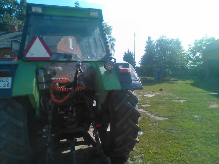

Witam.Jestem nowym użytkownikiem forum i chciałbym zaczerpnąć z szerszej wiedzy bardziej zaawansowanych uzytkownikow ciagnikow serii DX. Mysle ze post bedzie przydatny gdyz nie czesto w ciagnikach dx zdarzaja sie jakie kolwiek usterki. Mianowicie chodzi  o mozliwosci udzwigu tylnego podnosnika (TUZ) do czasu kiedy podnoszone byly lekkie maszyny typu plug 3 obrotowy czy tam jakis agregat maks 3.6 metra nie bylo zadnego problemu ale kiedy zakupilem zestaw uprawowo siewny  w sklad ktorego wchodzi agregat 3m talerzowy agromasz i siewnik z redlicami talerzowymi oraz zespolem dogniatajacym poznaniak 420/3d o lacznej wadze 2060kg z tym ze to wszystko nie zlozone dosc daleko wystaje w tyl okazalo sie ze bestia nie chce tego udzwignac, podnosi kilka cm nad ziemie i tyle. Dosc wyraznie slychac jakies syczace powietrze lub przelewajacy sie olej w podnosniku kiedy juz uniesie na te kilka cm . Ciagnik jest wyposażony w jeden silownik wspomagajacy tylny TUZ.Wydaje sie jakby puszczal jakis zawor przeciazeniowy czy cos ogolem jestem w kropce i prosze o pomoc
Co może być w Dx 90 podnośnik na zimnym się podnosi wystarczy ręką nacisnąć i opopada(wajcha na opuszczanie) no i jeszcze po wczorajszym wyjeździe po drzewo dziś zauważyłem zazygany olejem tył jak by z tego korka u góry.
