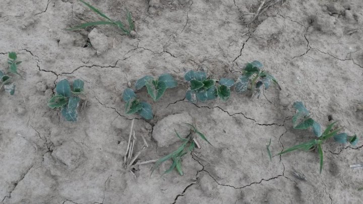

witam, a mianowicie mam taki problem (pierwsze 3 foto) bo ogórki więdną i wiem ze jest to spowodowane różnicą temperatur i czy da sie to czyś zapobiegać??
kolejne pytanie brzmi czy (kolejne 3 foto) ta jasno zielona barwa spowodowana jest temperaturą, grzybem, czy brakiem witamin, dla porównania jedno zdjęcie jets zrobione z zdrowym krzakiem i nie wiem czym to zarzdzić?
Ja bym dał ok 50-60 g miedzianu góra na 10l . Zbyt duże stężenie może spowodować niekorzystne skutki szczególnie w suche lata jak ten rok. Sam stosuje przeciwko bakteryjnej kanciastej plamistości 2.5 l miedzianu extra na 500 l wody/ha.
A przeciwko szkodnikom stosuje zawsze osobne zabiegi. Mam pewność że środek zadziała a rożne są opinie o skuteczności insektycydów w mieszaninach. I podstawa dobry adiuwant by dokładnie pokryć roślinę cieczą roboczą.

mam taki problem jak zidentyfikować czemu liście dostają takich plam, żadnego robaka tam nie widze, poparzenie od słońca to chyba też nie jest, a jeśli chodzi o grzyba to inne są wtedy plamy, więc prosze o fachową porade
Proponuję zrobić zdjęcie całego krzaka, bo te dwa listki to jak dla mnie mogą świadczyć zarówno o początkach antraknozy jak i o braku wapnia, a nawet skutkach zimnego wiatru. Ale też mogę się mylić.
cały krzak wygląda dobrze tylko pojedyncze liście takie są, no w piątek wiało i to bardzo przez cały dzień, a pod uprawe była dana duża ilośc kompostu i dodatkowo podlane były już 2 razy dolistnie specjalnym nawozem do ogórków więc brak wapnia odpada
matjab6 tak czy siak warto zastosować topsin, saletre wapniową bo to ten czas. A napisałeś o specjalnym nawozie do ogórków, powiedz jakiego specyfiku użyłeś może jest coś wartego uwagi. Stosowałem kilka właśnie takich nowości i powiem że wg mnie to taka homeopatia
krzysztof zwijanie w kształcie parasola to także możliwość braku wapnia.
Objawy niedoboru wapnia są na wierzchołkach wzrostu, najmłodszych liściach (szczególnie na ich brzegach) lub na owocach. Jeśli wapń jest w glebie to może go zabraknoć jak i wszystkiego innego przy nieodpowiedniech warunkach wodno powietrzno wilgornościowych (za sucho, za mokro, zbyt wysoka wilgotność - słaba transpiracja).
Zwijanie w kształcie parasola zgadza się tyle że na młodszych liściach.
Na zdjęciach stawiam na uszkodzenia mechaniczne - ocieranie się liści o siebie.
