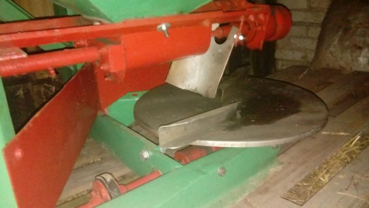

Witam.Proszę o wskazowki na temat tego rozsiewacza jest on z 1997r 1.5t. Z wygarniaczem ślimakowym jest do niego jakaś tabela czy trzeba na oko rozsiewać zasieg według sprzedawcy to ok 18-20
Edytowane przez DawidFalkowski
wlasnie kupilem taki urzywany tylko bez tego urzadzenia wygarniajacego(wczesniej ktos w calosci zdemontował) nie wiecie czy da sie cos takiego jeszcze kupic i ile moze to kosztowac? Obecnie kombinuje jak przerobic to na zwykle tarcze na ciegnach wtedy otwierałoby sie kazda strone osobno
z tego co widac wpada na srodek talerza,chyba ze sie myle
i chyba juz ktros przy tym grzebał,bo orginal wyglonda troszke inaczej
jak bedziesz rozsiewał to popatrz jeszcze raz gdzie dokladnie spada nawóz :D
a w ogole to  nowy nabytytek czy juz słuzy jakis czas
