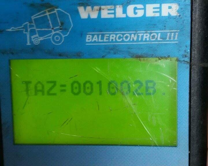

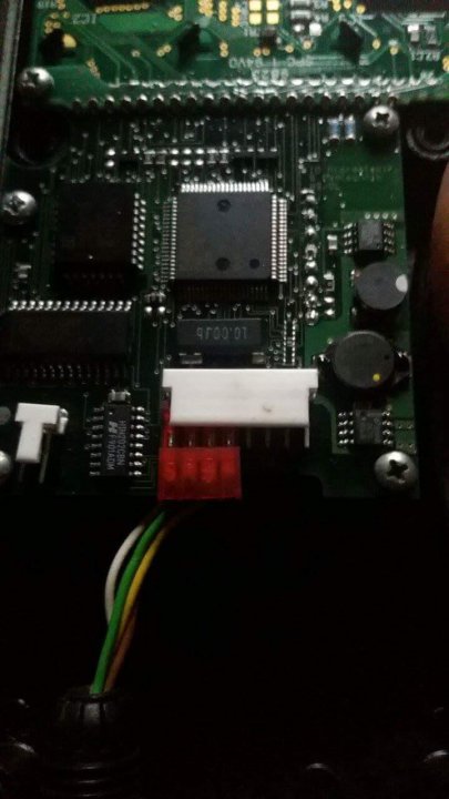

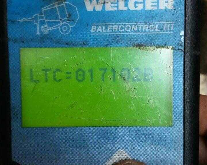

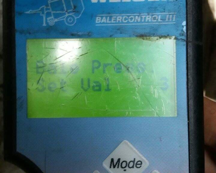

Witam. Kupiłem prase welger rp220. I trochę był zamarznięty sterownik. odłączyliśmy go z kostek i lezal w domu przez 3 dni. Po podłączeniu to spowrotem wyskakują takie napisy jak w załączniku. Macie może pojęcie w czym może być problem? Może się jakoś rozkodował? może kostka źle podłączona ?

W sumie to nic złego na tych zdjęciach to nie widze, pierwsze zdjęcie z napisem LTC jest to ogólna ilość bel zrobiona prasą, drugie zdjęcie TAZ jest to tymczasowa ilość bel i można wyzerować. Na trzecim zdjęciu ustawianie ścisku beli przyciskami + i - ustawia się od 1 do 10. Na czwartym zdjęciu napis PU man oznacza że jest ustawiony podbieracz i reczne podawanie siatki/sznurka, jedynie napis 1( 3) jest dziwny bo jedynka powinna się wyświetlać tylko w czasie belowania jak zaczyna bele dobijać. trzeba podpiąc traktor i posprawdzać sterownik czy przełącza podbieracz/podłoga/noże czy załącza siatke/sznurek
Jak ja oglądaliśmy to chłop w ciągniki wejścia nie miał i podpielismy akumulator i pokazywalo ze klapą uchylona. Zamknelismy ja i było tak jak u cb na ekranie. Przywiezlismy ja do domu odlaczylem panel i wziąłem to do domu aby się wysuszył. i jak spowroten podlaczylem to takie napisy wyskakują (te co w załączniku ). Może się rozregulował czy coś? Może kostka o jeden pin źle podpięta?
I wzieliście na pewno ten sam sterownik co u chłopa? Te zdjęcie co pokazałem to nie jest z mojego sterownika. W moim sterowniku jest tak samo jak w twoim na załączonych zdjęciach i jest to poprawne działanie. Z tego co mi mówił gość z serwisu Lely jest to starsza wersja oprogramowania sterownika i można wgrać tą nowszą (graficzny interfejs). Ja nie wgrywałem nowszego oprogramowania przyzwyczaiłem się do tego i tak działa 4 lata. Kupowałeś od handlarza? może podmienił sterowniki?  Jeśli nie to nie wiem jakim cudem zmienił się interfejs z graficznego na tekstowy.

Jak dojdzie do ustawionego zgniotu np 9(9) to zaczyna pikać komputer i po kilku sekundach puszcza siatkę (jeżeli jest ustawiona automatycznie) wyświetli się Net Wrape jak utnie siatkę to wyświetli open tailage ( czyli otwórz klapę)
