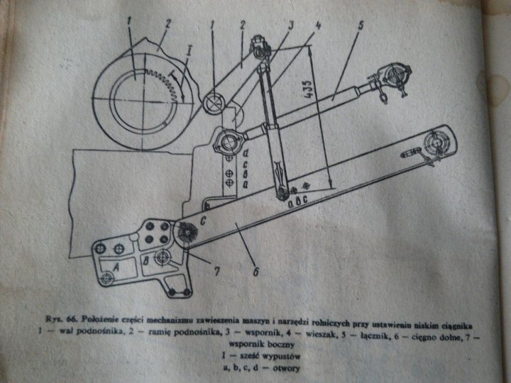

Witam, chłopy pomóżcie ;)
Jest taki problem że, gdy uniosę siewnik to znajduje się strasznie blisko tylnych kół.
o co kaman, próbowałem na każdym oczku i nie wiele pomogło, na łączniku centralnym też i nic...ewentualnie jutro mogę zrobić fotkę jak to wygląda.
W razie coś ciągnik T25A obniżony.
Władka obniżyłeś a cięgna dolne na których otworach masz zamocowane?
Ja nie obniżałem, to kiedyś ojciec ze stryjem jeszcze w latach '90
chodzi ci o ramiona i wieszaki ? to na środkowych otworach.
Edytowane przez damian350z
Tu masz pokazane ustawienie cięgien dolnych dla obniżonego ustawienia
