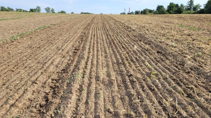

Czyli bezpieczniej było by wałować poplon na koniec sezonu wegetacyjnego ? Co myślicie, żeby ściernisko pod ozime męczyć broną mulczową a potem siać siewnikiem z redlicami zrobionymi z zębów sprężystych agregatu ewentualnie głęboszowanie przed siewem. Pod jare poplon a na wiosnę siew bezpośredni ewentualnie z małymi uprawkami? Obornik pod jare mieszac gruberem i siać poplon.
Najlepiej jak poplon umarznie zanim zakwitnie /może na początku kwitnienia i nic nie trzeba robić.
Zboże ozime po zbożu bez orki to kiepski pomysł.

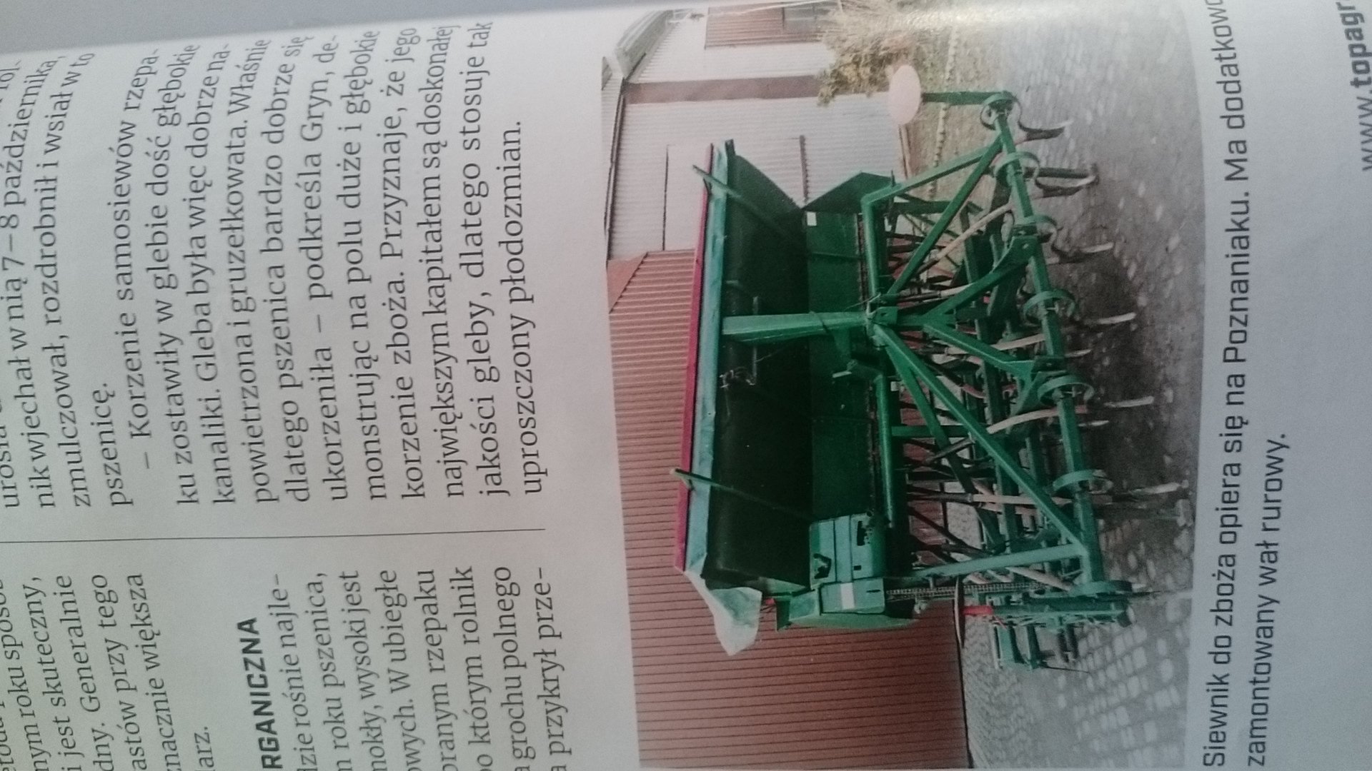

Ciekawe jak ten sprzęt się sprawuje
Właśnie coś takiego chciałbym zbudować. W lipcowym top agrar jest artykuł o rolniku który sieje przenice i poplony takim sprzętem, używa też bron mulczowych i kosiarki bijakowej do koszenia poplonu.
To drugi Gryn, tam chyba popularne nazwisko.  Myślicie, że siewnikiem jego konstrukcji dało by radę siać w wałowany poplon? Ciekawi mnie czy użył zębów 32x12 czy większych.
Na wiosnę tak jeśli poplon doszczętnie przemarzł. Na jesieni nie, zapcha się już od samych częściach nadziemnych nie mówiąc o korzeniach.

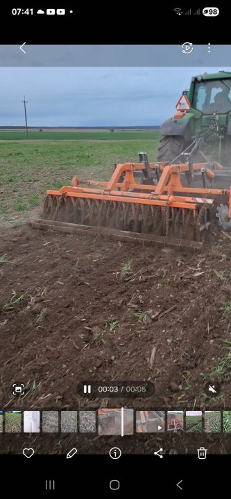

Chcę zasiać pszenicę po cebuli bez orki ani nawet grubera czy głębosza. Nie wiem czy to dobry pomysł. Cebula deszczowana kilka razy i ziemia raczej zbita, jak to po cebuli. Zasiać w ten sposób, czy jednak czymś zruszyć głębiej? Siew: brona wirnikowa z siewnikiem talerzowym.
jak perz na wyciągałem gruberem to wybronować go teraz? czy zasiać i opryskać jakimś opryskiem?

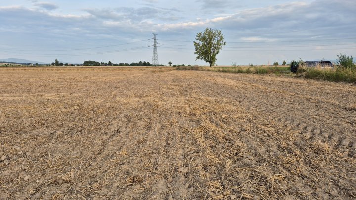

Moim zdaniem trochę naciągane, ale coś w tym jest Głęboka czy płytka uprawa bezorkowa pod pszenicę ozimą?
uprawa/uprawa-roli/gleboka-czy-plytka-uprawa-bezorkowa-pod-pszenice-ozima,261.html
Edytowane przez ansu
Czytałem kilka art o głębokości uprawy pod pszenice.  Różnice w plonie są niewielkie a w trudnych warunkach np sucho czy mokro upieranie się na głęboką uprawę 25+ znacznie spowalnia prace i podnosi koszty więc czy warto?  Ale z drugiej strony.  Jak te badania robili?  Na plon wpływają też zabiegi uprawowe i płodozmian z poprzednich lat oraz klasa gleby.  Co innego III co innego V znam takich co na V uzyskują bardzo przyzwoite plony.
Bedzie siana pszenica a perzu jest okolo 20arow na dzialce na 2ha
Na sorku pola jest dosyc czysto ale na bokach przy sasiadach troche tego jest
Co do głębokości to moim zdaniem 15-20 cm pod zboże zupełnie wystarczy. Głębokość uprawy powinna być uwarunkowana długością korzeni.
Co do perzu to jak masz to wywieź to ile się da. Sam walczę tak i w miarę efekty są. Bez oprysku i tak się nie obejdzie ale to najlepiej zaraz jak wzejda samosiewy po żniwach.
to przelece bronami albo agregatem przy miedzach wydrapie coś a potem apyros i na kolejny rok gilfo
