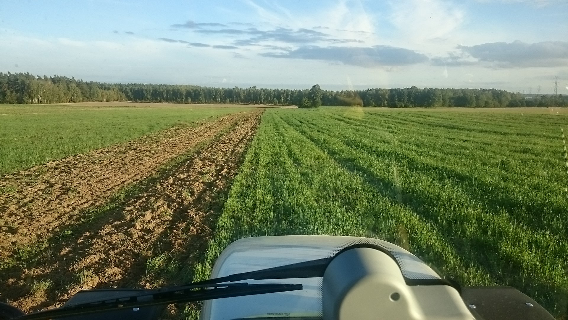

Wał super sprawa próbowałem zwykłym w ubiegłym tygodniu

Jak bardzo sucho czasem to daruję sobie poplony pod ozime.
W 2016  czasem rośnie szybciej jak się spodziewamy
Edytowane przez ansu
