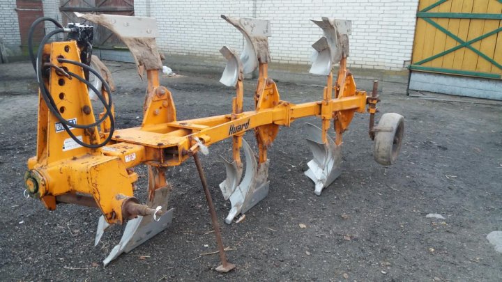

Witam zakupiłem taki pług pierwsze orki jako tako poszły jak myslicie dobry pług?A ma moze ktoś  namiary na dobrego sprzedawce częsci- lemiesze, odkladnie dobre jakosciowo i cenowo.
Nie mogę znaleść numerów na lemieszach i odkładniach jesli ktos ma taki sam i ma numery proszę o przesłanie.
