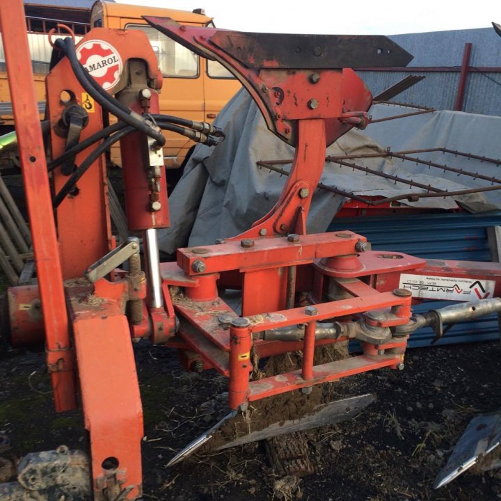

Witam,
Panie i Panowie przyszło mi pracować pługiem Famarol 4 skibowym obracanym, tzn obracany ma tylko w nazwie bo pług się nie obraca, tzn tłok go wciąga i jak już za chwile dochodzi do miejsca że powinien obrócić się w drugą stronę to tłok się wypycha i pług wraca do poprzedniego ułożenia czyli go nie przewraca na drugą stronę. Podobno dzieje się tak od nowości, czy jest może jakaś regulacja w tej kostce żeby tłok więcej wciągnęło i doszło do tego momentu gdy pług jest w pozycji 0 i potem go przewraca na drugą stronę, bo według mnie pług obraca się do 90% i z powrotem go odbija
Edytowane przez Karolexxx
miałem tak u Siebie w poprzednim kvernelandzie, w kostce od obrotu odkrecilem śrub-y (były dwie) pod którymi były sprężyny i podlozylem po podkładkadce. Kverneland obraca bez problemu do dzisiaj
