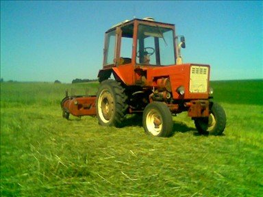

1.Dane techniczne
rok produkcji, 1983
- Silnik D21A1, Pełna Nominalna moc 31,5KM Efektywna moc 29KM
- Typ czterosuwowy, dwucylindrowy,wysokoprężny z bezpośrednim wtryskiem paliwa (komora w tłoku), chłodzony powietrzem
- pojemnosci zbiorników: silnik 7l, szkrzynia biegów 10l
- Kabina z radiem, ogrzewana, jakiś patent do uruchamiania cieczą łatwopalną w mroźne dni
- Ceny nie wiem bo on był na wymiane za pyry do ruska
- Brony 5-cio polowe, na podorywka pług 3x30 na głęboko 2x30, kopaczka, przyczepy, zgrabiarka, pająk, rozsiewacz, sadzarka,
- ma coś ok 6tyś MTG jest od nowości ale licznik pare lat nie nabijał, Jest od nowośći
- zatarcie na wale korbowym, przegrzany korbowód, wymiana wszystkich opon, pierścienie, wymiana łożyska oporowego sprzęgła
- coś ok 2,500tyś za wszystkie inne remonty bez opon
2. Praca maszyny
-Kabina jak na tamte czasy super wyciszona, lakierek się trzyma choć wyblakł
-Ciągnik wytrzymały mało awaryjny, wytrzymałe łożyska bardzo mam oryginalne prawie wszystkie, Jak się chce to pokaże swoją siłe
-Coś ok 2,5l/MTG
-awarii dużo nie ma lubi przeciekać czasami
-na polu super się sprawuje nie narzekam mam obciązniki więc ma większy uciąg, w transporcie w położeniu środkowym po dziurach bardzo trzęsie
3. Opinia
Podoba mi się zmiana prześwitu, cicha kabina, wytrzymałość, możliwości na swoją siłę, prędkość
Nie podoba mi się to że nie mam 2 wajch do biegów, brak obciążików na tylnych kołach w oryginale, układ kierowniczy
Największa zaleta że można szybko jeździć na wstecznym
Największa wada układ kierowniczy
Tak kupiłbym go jescze raz bez zastanowienia choć nowego T25 nie dostanę to używanego, lub T30
