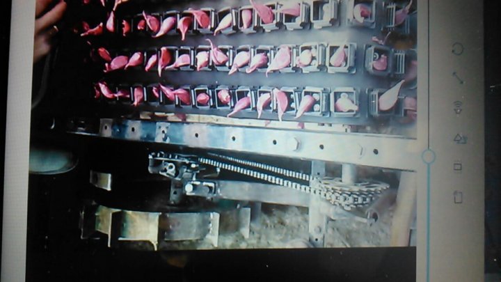

  5. Opisze co i jak w wolnej chwili pozdrawiam A więc tak najdroższa jest część z taśmą reszta to wycieczka na złom i heja koszty taśma od kosa 31zł wałki 2 x 18 zł łożyska z obudowami 4 x 16 zł nity 1 kg, śruby itd 50zł zamknięcia do profili u mnie 200sztuk 40x40 100 zł z przesyłką( polecam profile 50x50 lub 50x60) nieco większy koszt ale ładne ząbki lepiej będzie wkładać 2piasty samochodowe 80zł 2 koła 100 zł ja miałem 2 na zapasie od swojej mazdy 626 (apropo mazdy bardzo fajne piasty ze sworzniami z tylnej osi ma) ze złomu od sadzarek jednorzędowych do ziemniaków koło napędowe (lekko zmniejszone) 2 koła boczne, 3 wachacze ze sprężynami, winklówka, płaskownik, kubeczki os siewnika konnego i pare innych drobiazgów 160zł materiał na konstrukcje miałem swój z odzysku ale całość wyceniam na max 250zł łańcuch przezutki 35zł plus elektrody 50 zł węże spadowe 60zł i najważniejsze mój cenny czas około 4 dni zabawy Wcześniej napisałem żę 950zł mnie kosztowała ale miałem trochę swoich gratów. Jest to sadzarka 5 rzędowa jednak polecam 4 rzędową łatwiej wykonywać zabiegi pielęgnacyjne. Jedyne co będę w niej poprawiał to te kubeczki od siewnika konnego i węże będę zmieniał na nieco większe bo zdarzało się zawieszać ząbki. koszt: 1116zł Osobście jak bym miał robić sadzarkę do sadzenia na więcej niż 30 arów to bym robił każdą rządkę niezależnie coś jak erme tylko że na taśmę albo czerpaki. 20 arów wsadziłem za jeden dzień jedna osoba na taśmie i jedna traktor wyszło około 30.000 ząbków,2 osoby na taśmie to pewnie czas na pół.
  6. Mnie moja samorobka kosztowala 950 zl plus moj czas. Ale zrobilem sobie 5 rzedowa. Nawet sie sprawdza. 20 arow w tamtym roku sadzilem w 2 osoby 1 traktorzysta i 1 na tasmie.trwalo to niecale 7 godzin dwie osoby na tasmie to mysle ze w 4 godziny by posadzil

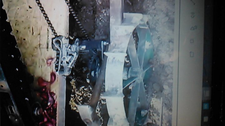

  10. Ja swoją sadzarkę zrobiłerm na zębatkach od górala. mam napęd na oddzielnym kole a przerzutki służą do napinania łańcucha. Mogę regulować gęstość od 6-20cm. Spokojnie wytrzymuje. Posadziłem 20 arów i spokojnie nic się nie działo. załącze zdjęcie. Oczywiście to jest wersja jescze nie skończona bo nie miałem czasu. Myślę na ramie zrobić pielnik z odkładanymi częściami oraz wyorywacz. zdjęcia są bardzo słabe ale kiedyś wrzuce lepsze. Tasma i wałki są zrobione z części od rosiewacza taćmowego kos taśma 50zł i wałki po 15zł plus do tego obudowy po 17 zł i zamknięcia od profili 80 zł tylko ja zrobiłem za małe bo 40x40 lepsze b były 50x50 lub 60x60 plus nity 1,2kg 20zł i trochę kształtownika
