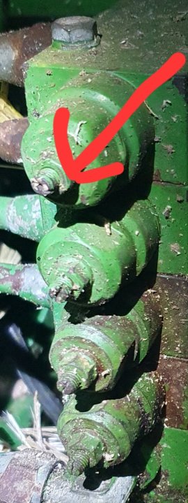

  5. Ja już swojego ogarnąłem. Jeśli chodzi o podnoszenie winny był manometr i faktycznie nie było ciśnienia 180 jak pisałem tylko 160. wyregulowałem na 190 i jest git. Jeśli chodzi o wolne podnoszenie winna jest jedna para wyjść. przepiąłem na drugie i moment obraca. Pytanie co w tych pierwszych nie gra. Ale póki co mam to w d. . . :) pisz jak coś homagfpl1983@gmail.com

  13. Ktoś podpowie co się reguluje tymi srubkami?
