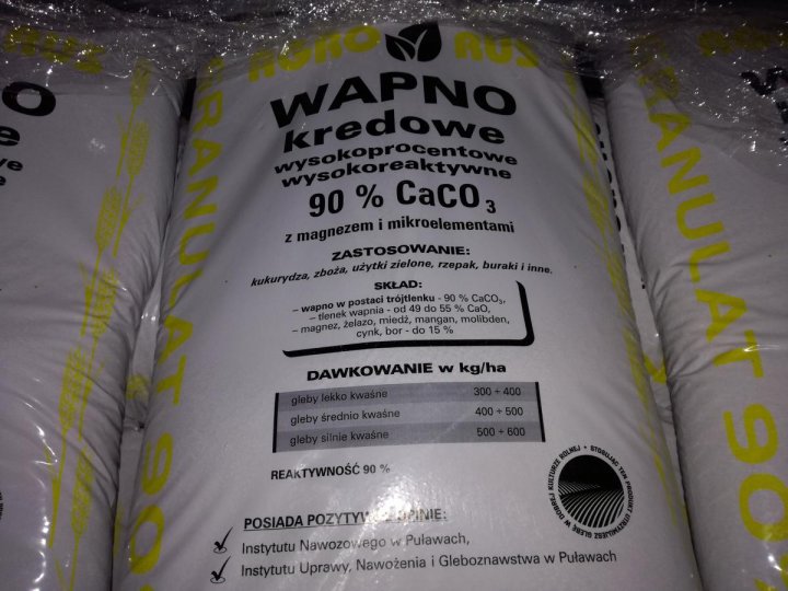

  1. Kolego już kilka razy na forum było o tym wapnie.Nie ma takiego czegoś jak trójtlenek, sprzedawca albo jest cienkim fachowcem od wapna albo celowo tak pisze.Poza tym masz 90 % rzekomego trójtlenku i 12 % mikroelementów.Czyli wapno ma 102% ??????? Ściema, Ściema i jeszcze raz ściema. Chcesz dać 500 kg na ha i żeby coś pomogło ? Między bajki włożyć. Zakładając że wapno ma 50 % CaO , przy dawce 500 kg na ha dajesz 250 kg czystego składnika. To jest dawka na bieżące potrzeby a nie na podniesienie pH, przy dobrej jakości wapnie.

  6. Juz było kilka razy o takim wapnie na forum.Nie ma czegoś takiego jak trójtlenek wapnia.Przynajmniej na tej planecie. CaCO3 to węglan wapnia a nie trójtlenek.Albo gość jest słaby z chemii albo celowo pisze takie ściemy.Przecież na logikę trójtlenek powinien być 3 razy mocniejszy od tlenku Zobacz fotkę W okolicach Działoszyna musieli mieć złego nauczyciela od chemii w podstawówce. Co któryś producent wapna granulowanego z tamtych okolic ma trójtlenek :D I jeszcze piszą na swojej stronie że żeby dobrze dobrać dawkę można do nich zadzwonic i skorzystać z porady eksperta, śmiechu warte.Ekspert który pisze że ma wapno w postaci trójtlenku. Wysokoprocentowe wapno ? Też nie .90 % CaCO 3 to raczej cienkie wapno. Np. Mor.,,ca i Nord.. mają 95-97 % CaCO 3 . Poza tym powinni podawać zawartość CaO a CaCO3 w nawiasie,ponieważ wapno przelicza się na czysty składnik.To jest dla rolnika najważniejsze i taką informację powinien otrzymać. Nastepna sprawa stosowanie według strony producenta 500-600 kg na gleby silnie kwaśne ? Tylko na zneutralizowanie 1 kg azotu trzeba 1 kg CaO. Więc przy dzisiejszych dawkach 200 kg azotu na 1 ha trzeba dać 400 kg takiego wapna.A gdzie tu mowa o podniesieniu ph ??? Przy silnie kwaśnej glebie 600 kg ??? Alleluja !!! Nie widzieli a uwierzyli

  13. @damianzbr Przeczytałem cały artykuł, według niego siarczan wapnia CaSO4 x 2H2O czyli popularny ostatnio gips w każdym przypadku obniżył plony i zakwasił glebę.Bardzo ciekawe , tym bardziej że na stronie jednego z dystrybutorów tego produktu jest napisane cyt: XXXXXX jest aż 200 razy lepiej rozpuszczalny od węglanu wapnia co sprawia, że wapń jest bardziej mobilny w profilu glebowym. Ta właściwość powoduje także eliminację toksycznego glinu Al3+ w kompleksie sorbcyjnym gleby. A tutaj cytat z opracowania do którego link zamieściłeś: Siarczan wapnia na obu dawkach spowodował zwiększenie kwasowości wymiennej , a przede wszystkim znaczne zwiększenie glinu ruchomego ? Według dystrybutora to rewelacja a według opracowania naukowego zupełnie odwrotnie ? Czy może to jakiś inny gips ?

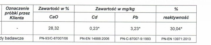

  14. Zrobiłem w tamtym roku badania takiego gipsu na zawartość CaO i reaktywność.Wyniki mnie trochę rozczarowały.CaO 28,32 % reaktywność 30,04 . Ponizej wyniki.
