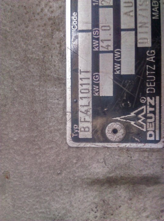

Nr z tabliczki znamionowej czy z bloku silnika? Jak z bloku to gdzie go znaleźć bo patrzyłem i jakoś nie udało mi się go odnaleźć.

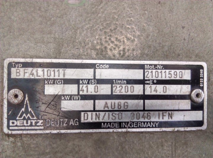

Ok, na tabliczce znamionowej jest dokładnie BF4L1011T, ale myślę że literówki nie wnoszą nic do tematu przedostającego się oleju do ropy.

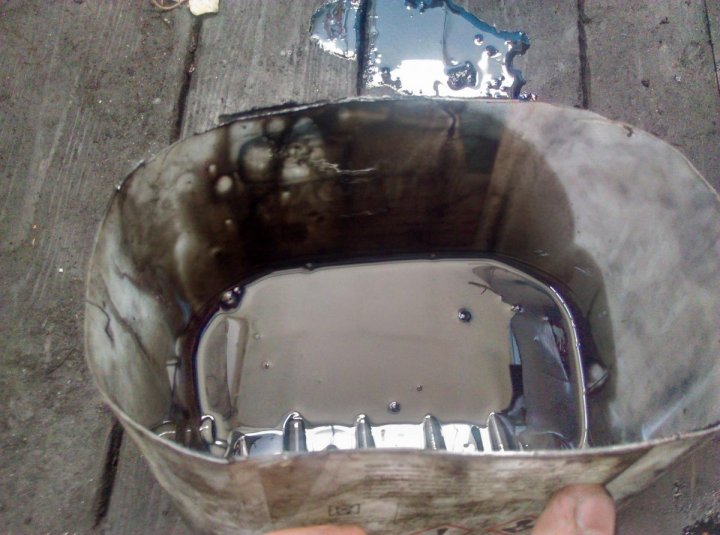

Można dodać tu jakoś zdj? chętnie dodał bym tego co zastałem w zbiorniku paliwa, robię to codziennie więc mój błąd rozpoznania oleju w ropie można pominąć... Faktycznie to FB4L1011T, moja literówka bo większość robię 912.
Robiłem kapitalny remont silnika jakiś rok temu, z opisu przez telefon zdanego przez właściciela (ubyło sporo oleju, kopci i stracił moc) też postawiałem na uszczelkę lub turbo, zdjąłem kolektory z turbina a tam sucho jak pieprz więc zabrałem się za demontaż głowicy, odkręciłem przewody wysokiego ciśnienia i poleciała ropa koloru oleju, dalsze oględziny ropy wykazały że te 4l oleju jest w ropie, olej jest czarny jak smoła. To tłumaczy kopcenie i ubytek mocy, ale w jaki sposób owy olej dostał się do ropy? Kiepski żart operatora wykluczam, znam właściciela itd.
