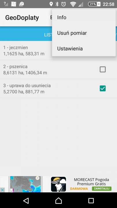

  4. Proszę otworzyć ekran z listą zapisanych pól a następnie zaznaczyć ptaszkiem (po prawej stronie) pola do usunięcia a następnie z menu wybrać opcję usuń pomiar. Zaznaczone pola powinny zniknąć z listy oraz z mapy. Na zrzucie ekranu jest przedstawiony widok który pozwala na usunięcie pola. Z lekkim poślizgiem ale lepiej późno niż wcale... Myślę że każdy tak ma bo tak ten program działa. Cała filozofia pomiaru opiera się na wyznaczaniu wierzchołków pola i tym samym aby podczas pomiaru nie przemieszczać się a stać w jednym punkcie (załamaniu pola). Cała procedura pomiaru pola wygląda następująco: - idziesz na pole które chcesz zmierzyć, - stajesz w wybranym narożniku pola (załamaniu granicy uprawy), - odpalasz aplikację i wybierasz opcję "Pomiar pola", - na ekranie służącym do pomiarów naciskasz przycisk "Mierz" i stoisz i czekasz dopóki nie zniknie "STÓJ" z przycisku - jak przycisk stanie się aktywny i będzie miał opis "Mierz" możesz przemieścić się na sąsiedni punkt (sąsiednie załamanie granicy uprawy) - po dotarciu na ten punkt naciśnij przycisk "Mierz" i czekaj - na każdym następnym punkcie powtórz czynności (mierz i czekaj) Cały pomiar wygląda tak jakby rysowało by się figurę wierzchołek po wierzchołku (mierzeniu punkt po punkcie). Skonstruowane jest to w ten sposób aby dokładność pomiaru była maksymalna. Telefon czy tablet nie jest urządzeniem geodezyjnym i oczekiwanie na punkcie pozwala na zebranie takiej ilości pomiarów aby powierzchnia była obliczona jak najdokładniej. W trakcie gdy widnieje na przycisku "Stój" nie można się przemieszczać ponieważ dane GPS do obliczeń będą zbierane z kilku miejsc a to nie da odpowiedniej dokładności a tym samym większy błąd. Aby pomiar powierzchni był jak najbardziej odpowiadający rzeczywistości można na prostym odcinku granicy co ok. 150m zmierzyć dodatkowy punkt czyli mierzyć punkty nie tylko na załamaniach granicy ale też na odcinkach prostych. Pozdrawiam Skutecznego mierzenia i dużych powierzchni
