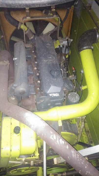

najgorsze jet to ze nie dam rady sprawdzić czy bierze olej bo to siezy zakup ale bede narazie sprawdzał podstawowe rzeczy. Zaczne od filtu powietrza, paliwa, wtryski. Zastanawia mnie jeszcze to turbo. Jak sie sprawdza ciśnienie sprezarki? tak wygląda ten motor. Jak go kupilem to w ostojniku była czerwona ropa, podobno w niemczech dofinansowywane paliwo jest barwione właśnie na czerwono ale ile w tym prawdy? moze to zwykła opałówka ale nie sądze zeby gebels szukał oszczędności na paliwie skoro kombajn była serwisowana i jej stan to tzw lalka -

Z tym spalaniem perkinsa to u mnie to wygladalo tak 17-18 l na ha z sieczkarnia przy wydajnosci ok 7t/h tylko ten pomiar robilem 13lat temu jak kupilem kombajn claas maercator 75 ok 115km teraz nie mierzylem i nie zmierze bo go sprzedalem. Teraz kupilem dominatora z silnikiem merca ok 160km identyczny jak na zdjeciu uzytko. Hiszpi. No i mam nowy problem bo kombajn jest z 94r niby 2700mth ogolnoe bardzo zadbana kazsy mowi ze jak lalka ale ta oto lalka dymi mi na niebiesko po starcie później czysto i przy obciazeniu zaczyna puszczać chmurę wiec mam zagadke.

Witam czytalem na forach i probowalem znalezc odpowiedz ale żaden z tematow nie dotyczyl do konca mojego problemu. Mam silnik mercedesa ok 160km problem polega na tym ze na zimn dymin mocno na biało podobno jest to normalne w mercedesie ok ale jak sie rozgrzeje po 10 min bialy dym znika i pojawia sie niebieski dymek. Podczas jazdy po szosie pod gore dymienie sie nasila. W polu jeszcze nim nie pracowalem. Czy niebieski dym to wina ukladu zasilania: pompa, wtryski itp czy moze pierścionki. Nie wiem gdzie szukac -
