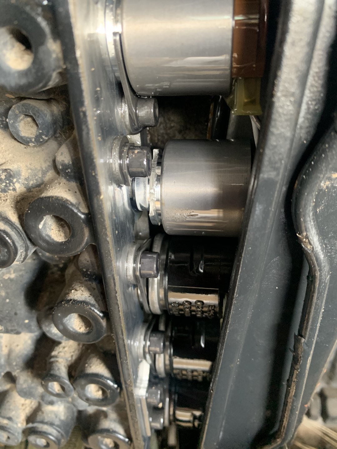

Witam, mam problem w ciągniku DF Agrotron M600, pękły widełki trzymające elektrozawor w płycie. Po wymianie elektrozaworu spod klapki wydostaje się olej. Nie dokonać jestem zorientowany czy tam wgl powinien być olej. Chodzi o klapkę na zdjęciu
