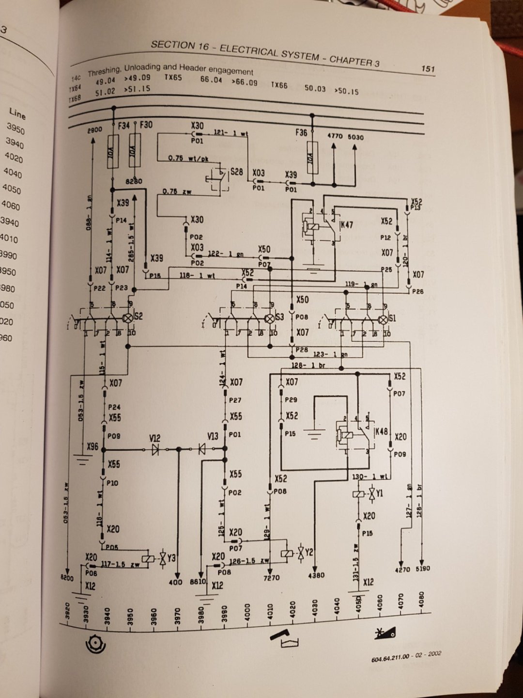

  1. Mała aktualizacja: Na podstawie objawów (rozrusznik kręci dopiero po wciśnięciu przycisku Quick stop) i analizie schematu stwierdziłem, że problem stanowi albo przycisk uruchamiania ślimaków rozładunku ziarna (Switch S3 na schemacie), albo przekaźnik (K47 na schemacie). Podmieniłem przycisk na nowy, wymieniłem oba przekaźniki (K47 oraz K48) i niestety w żaden sposób to nie pomogło - silnik odpala tylko razem z przyciskiem Quick stop, po uruchomieniu pracują ślimaki rozładunku. Załączam schemat oraz opis schematu

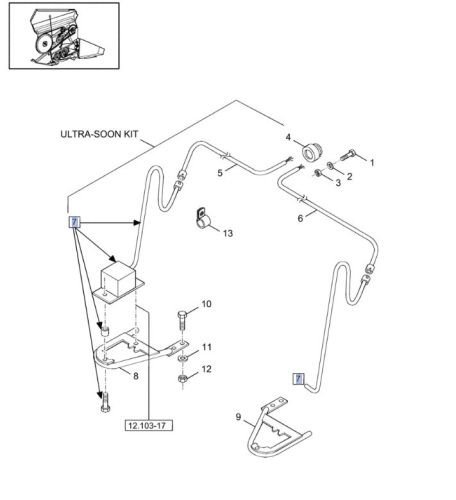

  2. Jak już pozna się charakterystykę danego czujnika to każdy jest prosty w budowie 😁 W ostateczności będę ściągał ten z USA, ale bardzo dziękuję za kontakt do gościa z olx - nagrałem mu temat i jutro ma oddzwonić - jest spora szansa, że posiada takie czujniki.
  3. Dzięki za odpowiedź, tak - Breizelec niby ma to na stanie, napisałem do nich, ale jak wejdziesz w zakładkę kontakt to jest wyraźnie napisane, że Breizelec współpracuje wyłącznie z dealerami - "BREIZELEC ONLY works with dealers". Z ebaya z USA średnio mi się widzi to ściągać. New Holland opatentował układ poziomowania - patent numer EP 0 765 594 A1 - dodaję w załączniku - może kogoś to zainteresuje. Z Boscha dowiedziałem się, że czujnik nie jest już produkowany, więc prawdopodobnie pozostaje tylko rynek wtórny (albo sprytny elektronik, który na podstawie charakterystyki i budowy czujnika zaprojektuje go niejako na nowo). EP0765594A1-patent NEW HOLLAND.pdf
  4. Cześć, czy jest możliwość zakupu czujników poziomowania do hederu New Holland z 1999r. - czujniki są dwa, skierowane na blachy klap kopiujących teren. Być może jest odpowiednik dla tych czujników w katalogu części Boscha? Będę wdzięczny za pomoc, pozdrawiam!
  5. Cześć, dzięki za odpowiedź - okolice Gostynia Dziwnie się zachowuje, na przykład: - pali na dotyk, ale po chwili gaśnie (drabinka jest podniesiona, krańcówka w poprawnej pozycji) - pomimo obrotu kluczyka w stacyjce rozrusznik w ogóle nie reaguje - odpala po wciśnięciu przycisku zatrzymania zespołu żniwnego na joysticku i po chwili gaśnie - po uruchomieniu silnika włącza przenośnik ślimakowy od opróżniania zbiornika - nie reaguje na wciskanie przycisku składania rury wysypowej Mam instrukcję obsługi w języku polskim i z tego co zdążyłem zwrócić uwagę - inaczej wygląda procedura otwierania tej rury wysypowej kiedy jest włączony zespół żniwny, a inaczej kiedy nie jest (nacisnąć dwa razy włącznik, a następnie przytrzymać w pozycji wyłączania), jednak w żaden sposób kombajn na to nie reaguje (stoi bez hedera). Nigdy nie miałem kombajnu, a z większością napraw sprzętu i przeglądów technicznych w gospodarstwie radzimy sobie sami. Nie chciałbym czegoś bardziej uszkodzić, wolałbym, żeby ktoś podjechał, przyjrzał się problemowi i pomógł w naprawie. Skrzynka bezpieczników wygląda nienagannie, żaden z bezpieczników nie jest spalony, a błędy które wyświetlają się na kompie po uruchomieniu kombajnu dotyczą czujników od hedera - błąd 145 oraz 146 (który przypominam jest odpięty, więc sądzę, że to normalne), czujnika strat ziarna - błąd 156 - kable wiszą luzem z tyłu kombajnu.
