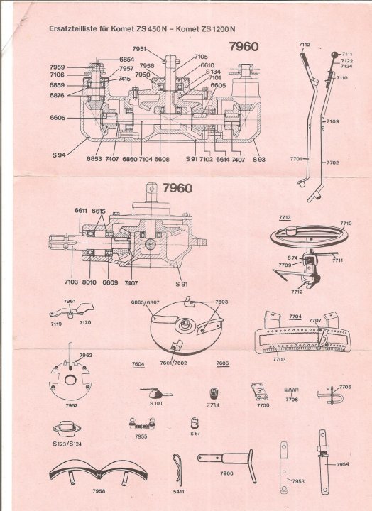

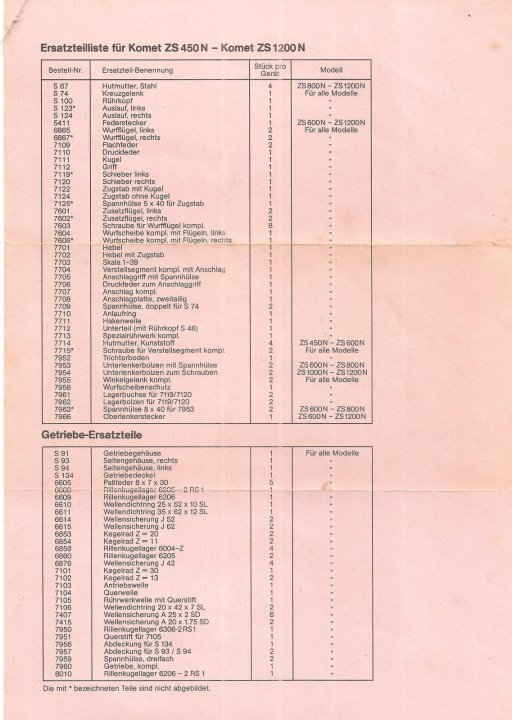

  2. Żeby zdjąć talerze musisz wybić kołki które je blokują na osi a następnie talerze schodzą do góry. Trochę trzeba się namęczyć bo rdza je mocno trzyma. Załączam katalog części ale w moim ZS 600N jedno łożysko nie zgadzało się z katalogiem. Zalecany olej przekładniowy SAE 140 GL4 jest praktycznie nie do kupienia ja zalałem smarem półpłynnym.
