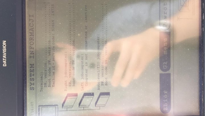

  1. Dziękuję, spróbujemy jutro, czyli wychodzi na to, że ekran nie rozpoznaje/nie może podłączyć się do komputerów roboczych.

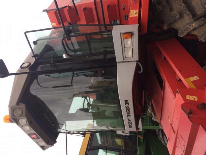

  6. Generalnie jestem z Litwy.. ale jakby coś, do Polski się jeździ.. Zadzwonię do gościa, zapytam, dzięki. Za kombajn daliśmy 25kEur, jeszcze nie próbowaliśmy na polu, wiosną zaczniemy porządkować, trzeba kilka czujników zamienić, no i niewiadomo co z ekranem, w sumie da się i tak pracować też.
  7. Ekran jest caly, zadnych znakow aby byl uszkodzony mechanicznie..
  8. Witam, Wlasnie kupilismy mf34 97 roku. Pierwszy problem jest taki ze ekran dotykowy dziala z przerwami - znaczy na jednej powierzchni ekranu dziala dobrze, na innej nie, niemozliwie wybrac niektore funkcje, trzeba klikac duzo razy zanim sie odezwie... Albo tez calkiem nie odpowiada.. Czy mial ktos podobny problem? Poza tym jeszcze kilka czujnikow nie dziala - czujnik samopoziomowania, pojemnosci zbiornika ziarna, hamulca recznego.. Ale to juz bajka.. Drobnostki.. Bede szukal instrukcje obslugi, widzialem juz kilka tematow na forum, takze sprobuje tam napisac.
