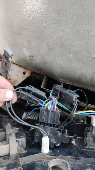

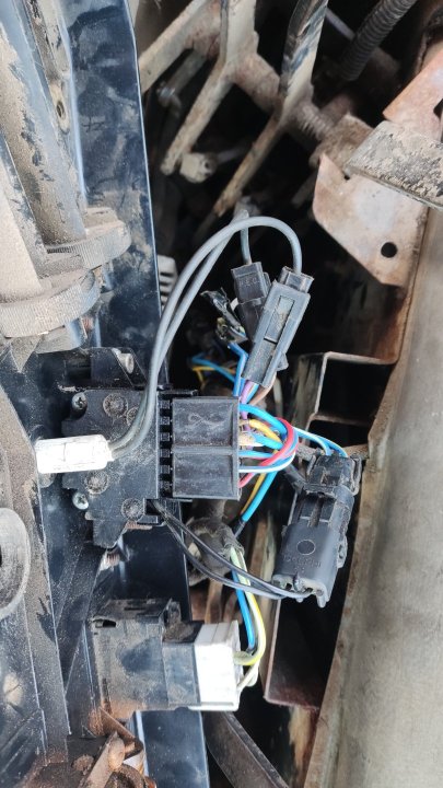

  20. Gdzie sprawdzić czy zasilanie dochodzi?
  21. Wszystkie bezpieczniki przy kolumnie kierownicy sprawdziłem. Napięcia (prądu) na tej pomarańczowej kontrolce nie ma sprawdzałem miernikiem. A na przełączniku na których pinach ma być napięcie (prąd) i jakiej wartości 12V?
  22. Sprawdzę cewki

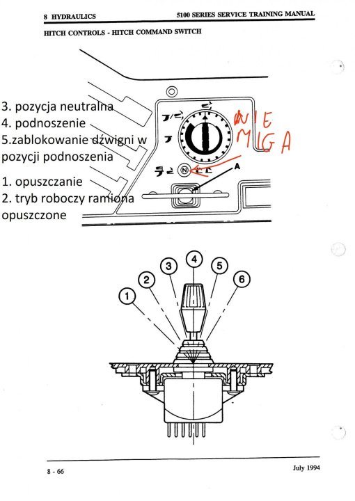

  23. Mam problem z podnośnikiem w Case 5120 nie podnosi i pomarańczowa kontrolka nie miga w ogóle.
  24. Naprawilem dzięki kolego za podpowiedz odnośnie połączenia pompy i EHR. Węże hydrauliczne przy EHR zamieniłem miejscami jest teraz dobrze. To tylu podnosi do przodu opuszcza. Widać ze pompa hydrauliczna była wymieniana przez niemca, widocznie jak składali to zamienili węże hydrauliczne. Problem z pokrętłem pozostał, podnośnik dziala tylko w polozeniu Max w lewo, w położeniu środkowym i max w prawo ciegna idą automatycznie do gory a podnosni nie reaguje na przesuwanie dziwignia przód / tył.
