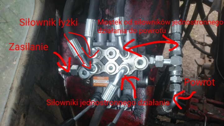

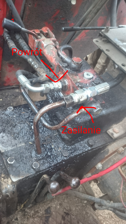

  8. Zalałem olejem Utto i problem z powolnym opuszczaniem zniknął. Dzięki panowie za pomoc.
  9. Orientujecie się ile oleju może wchodzić do skrzyni c330?
  10. A Agrol STOU? Może być? Chyba to samo co UTTO. Czy się mylę?
  11. Tylko na pusto. Pod obciążeniem opuszcza szybko
  12. Mariuszd90 wpiąłem tak jak mówiłeś pod korek wlewowy, opuszcza może tylko ciut szybciej. Może to być wina zbyt gęstego oleju? Skrzynia zalana hipolem.
  13. Witam. Też mam podłączony rozdzielacz bezpośrednio z pompy a powrót podłączyłem do zasilania rozdzielacza podnośnika. Siłowniki mam jednostronnego działania i zrobiłem "mostek" z jednego wejścia sekcji do powrotu i bardzo wolno opuszcza. Co może być przyczyną?
  14. Mam podłączone tak jak na zdjęciach i podnosi świetnie ale bardzo wolno opuszcza. Co mogę zrobić żeby i szybko opuszczał?
