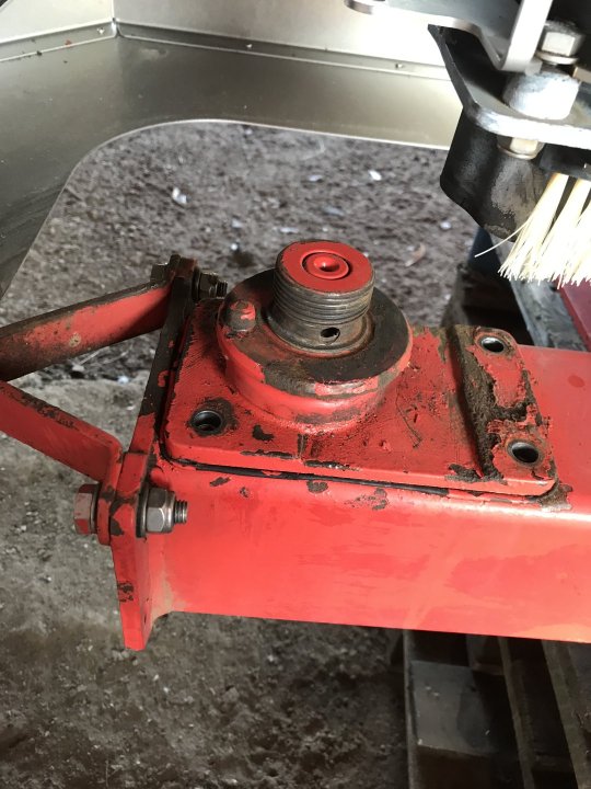

  1. Witam, chce wymienić łożyska na talerzach, odkręciłem 4 śruby główne plus wybiłem kołki rozporowe ale nie mogę dalej dostać się do łożysk. Jest tam gdzieś jeszcze jakieś zabezpieczenie ?
