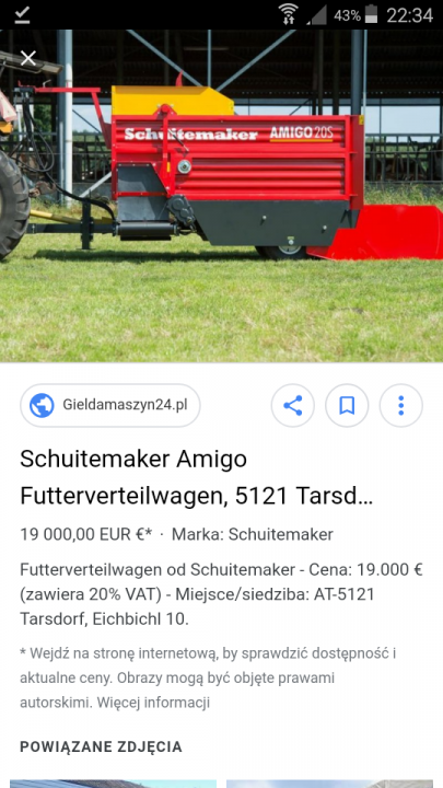

Murek mam 40. Może wystarczy. Ewentualnie nad taśmą zrobię jakiś ogranicznik

U mnie wszystko na jedna stronę także nie problem. Generalnie mam dwa wymiary, 280 i 310cm. Tylko w tym przewęzeniu 245 + 40cm dołem bo wyżej jest ta rura przed łbami. Działa to jakoś?

Po niedzieli przyjedzie. Najpierw zobaczę czy działa, potem farba i wtedy nagram. Jeżeli oczywiście będzie to działać. 3500 dałem. Zobaczymy A u Ciebie jak szeroko?

Kupiłem przed chwilą. Realnie ma 220cm. Przyjedzie to zobaczymy jak to dziala

2.45 w najwezszym miejscu. Poszerzone już na Max. Ale tyle samo tylko wysokości

Typowy paszowoz byłby lepszy ale koszty obsługi zbyt wysokie

Właśnie widziałem. Tylko zastanawiam się na ile spełnia to swoje zadanie

Witam. Czy ktoś może wypowiedzieć się na temat tego typu maszyny? Jakieś doświadczenia? A może ktoś używa?
