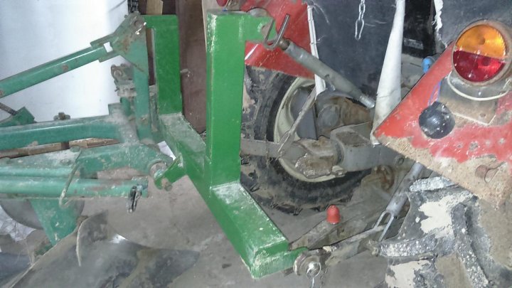

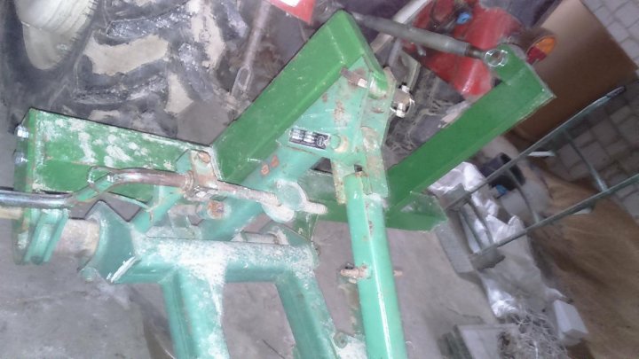

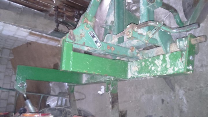

  1. Kolego nie widziałem sensu dawać jeszcze na tył pługa ponieważ to się a ni nie wygnie a ni nie skręci.A po drugie ucho dolne podnośnika jest prawie w osi z mocowaniem pługa z jednej strony wiec i tak jest dobrze,a przystawka waży dobre 30 kg może ciut więcej.Była ona już modyfikowana bo w cześniejsze rozwazanie się nie sprawdziło.Jest o tyle fajnie że mam dwie skiby wiec ładnie się odoruje nawet jak ta pierwsza nic nie bierze ale czasami i ona przezuci coś.Wiec pytam raz jeszcze jest ktoś chętny to kupić bo planuje jeszcze jedno takie wykonać.
  2. To jest zakładane wiec szybko się montuje i demo ntuje To jest zakładane wiec szybko się montuje i demontuje.A po drugie pomysł mój bo nigdzie na internecie nie ma takiej przystawki.
  3. no nie za tanio bo ja taniej bym to miał do sprzedazy i masz 2 skiby nie jedna jutro fotki wrrzuce
  4. ale do UG-3 jest inna niż do UG-2 bo trójki biorą jedną skibe wiecej wiedz musi być inna przystawka
  5. postaram sie jutro wstawić fotki a co do ceny to jeszcze nie wiem
  6. Witam mam zapytanie do forumowiczów odnośnie przystawki do oborywania,a pytanie brzmi czy wiele osób byłoby chętnych na taka przystawkę? Jest ona mocowana do ciągnika oraz z do pługów UG-2 . I przesuwa ona pługi tak aby ostania skiba była za kołem ciągnika co pozwala na szybkie oborywanie od miedzy bez wiekszych przestwień pługów. Zdjęcia wstawię z przymocowana przystawkż oraz odłączoną od ciągnika i pługa . Pozdrawiam
