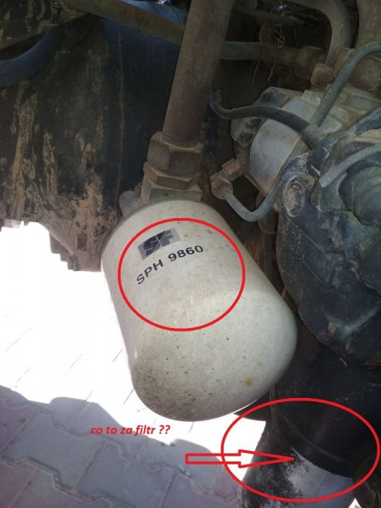

  2. Panowie, trochę odświeżę temat, chciałbym wymienić olej hydrauliczno-przekładniowy w swoim DF Agrotron 6.20 s TT z 96 r., i mam kilka podstawowych pytań, na które szukam odpowiedzi, tzn. jaki olej mam wlać i ile litrów tam wchodzi, oraz jakie filtry zamówić. Ewentualnie jakiego sprzedawcę polecacie ? z tego co sprawdzałem po internetach filtr oleju który jest widoczny na zdjęciu kosztuje ok. 210 zł http://sklep.traktor-serwis.pl/filtr-hydrauliczny-sph-9300 . Myślałem też o zamiennikach tego filtra np. MAN https://www.strefarolnika.pl/pl/p/FILTR-HYDRAULICZNY-W13746-04411047-DEUTZ-AGROTRON/591 lub https://allegro.pl/oferta/filtr-oleju-hydraulicznego-deutz-fahr-04411047-7128091418?utm_source=google&utm_medium=cpc&utm_campaign=_mtrzcj_czescimaszyn_pla_czesci_do_maszyn&ev_adgr=Części+do+maszyn&gclid=CjwKCAjw2cTmBRAVEiwA8YMgzZhEW1VgZ1WUawXNpaqlhVnj_Xxjd5gOEePtef0Pcre-xvOb74XtdxoCCvQQAvD_BwE czy takie mogą być?? Co to jest za drugi filtr położony poniżej w pionie (jak na zdjęciu) czy to jest filtr hydrauliki z wkładem. Poza tym, w jakim odstępstwie czasu (ile przepracowanych h) należy wymieniać filtry i oleje w ciągniku tak aby było to z optymalizowana praca jak i koszty.
