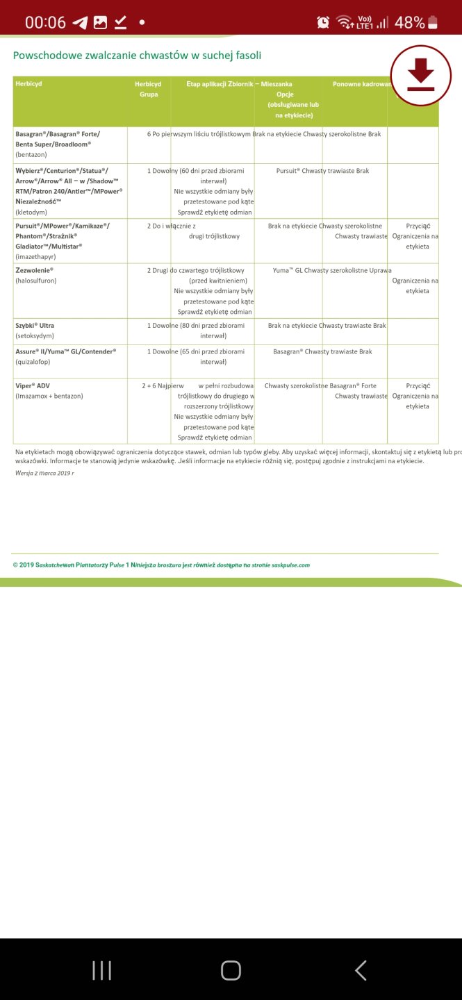

Ale ze temat fajny poznam opinie bo tu tengich głów sporo to ja zamieszczę tu jedną stronę ( przetłumaczona ) I proponuję skupić się np na oprysku viper adv I przeczytać zalecenia jak np stosować 100 liter wody ( jeśli chodzi o imazoks) co mnie utwierdza że stężenia to podstawa

O to ci dopiero temat no nie wiem może i masz rację bentazon jest git imazoks dziadostwo hm trza będzie 70 liter pulsar wylać 🫣 i jechać kupić bentazon,,, Nie wiem robię plus minus 40 ha fasoli drobnej czerwona/ malinka jak spadku plonu ani wzrostu nie zauważyłem.... Ale idzimy dalej ja bardziej bazuje na fasoli szparagowej co chłopaki robią, Ale kij o to napisz skąd przekonanie że po imazoksie plonu praktycznie nie ma skoro taka tezę Dałeś?

Ja tam pakuje zawsze pulsar 0.6 plus corum 0.3 ( nie zależnie od fazy fasoli ) I jest ok czasami powtarzam powtórkę za 10 dni ale juz w tych dawkach praktycznie po jednym zabiegu mam czysto stwierdzam że basagram jak dla mnie jest bardziej szkodliwy niż pulsar a swoje opinie opieram na testach/badaniach niemieckich w soi ja mam tylko oytanie czy srodek tiff mozna stosowac w fasoli skoro w soi mozna ?dawka 0,12 a ten tiff to właśnie na komose bo w soi się dobrze sprawdza dorzucenie go do pulsaru Aaa i ostrożeń jak jest to zmiecie go pulsar z corumem tylko tak jak pisałem trzeba go 2 razy 0.3 corum +0.6 pulsar I za 10 dni powtórka i po zawodach
