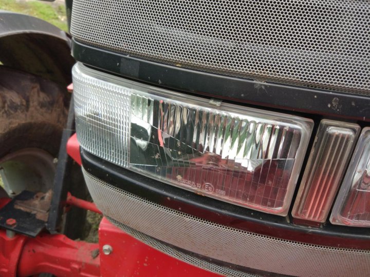

Ok postaram się napisać najprościej jak się da. 1. Ciągnik posiada w lampie 2 żarówki - H4 (długie/krótkie) oraz jak zauważłem po x latach dodatkową żarówkę w lampie H7, która nie jest podłączona, aczkolwiek w wiązce idącej do lampy jest wtyk do niej, czyli mamy instalację gotową do podłączenia. 2. Pytanie brzmi - do czego konkretnie służy ta żarówka? Oświetlenie robocze? Jak powinno być to podłączone?
Czytałem, post jest napisany dobrze, nawet sam w poscie zawarłeś sens problemu - czego nie rozumiesz? Mam ci narysować w paincie żebyś ogarnął? Co w tym jest dla ciebie niezrozumiałego?

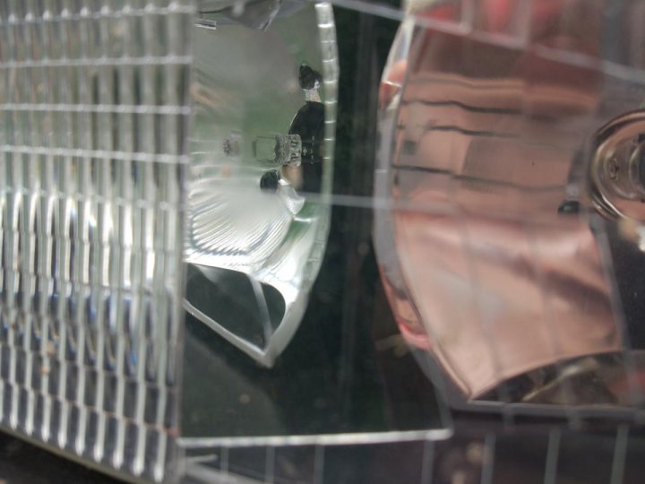

Witam, Ciągnik fabrycznie ma żarówki H4, po 8 latach użytkowania zauważyłem że ma też żarówki h7 po bokach lampy, co ciekawe znalazłem też gotową kostkę koło reflektora do tych żarówek, czyli wychodzi na to że instalacja jest przygotowana pod podłaczenie ich, ciekawi mnie co to za żarówki? Oświtelenie robocze? Gdzie są w kabinie ich kostki by je podłączyć i przede wszystkim jak fabrycznie powinny być podłaczone? dodatkowy przycisk ? Załączam foto żarówek.

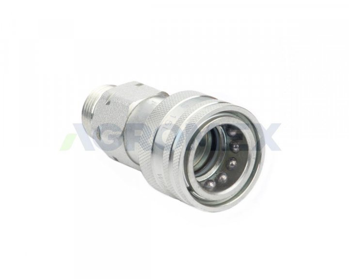

O popatrz jaki człowiek jest niedomyślny - całe życie patrzyłem na ten plastikowy oring, nie wpadłem nigdy na to że przez jego brak gumka jest ścinana, a faktycznie - we wszystkich szybkozłączach które cierpią na chroniczne uszkadzanie oringu brak tego plasticzku. Co do tematu to zamówiłem oringi o wymiarach 20,3x2,62. Przjdą w poniedzialek, jak będą pasować napiszę. Koszt = 1.5zł za 4 szt. -
Witam, Od paru dni cieknie mi połaczenie szybkozłączne, przyczyną jest przerwany oring w gnieździe żeńskim, gniazdo typowe euro - takie jak w załączonym zdjęciu. Postanowiłem zakupić nowy oring, no ale właśnie - stary jest pociety, poza grubością nie moge zbytnio zmierzyć średnicy a internet niewiele mówi na temat zamiennych oringów, znalazłem jedynie coś takiego: http://agromer.pl/ogolna-oring-20-29x2-62-nbr,c2,p2285,pl.html, jednak nie jestem pewien czy to to. Zastanawiam się czy posiada ktoś zwymiarowane dokładnie ile powininien mieć ten oring tak by zakupić go na allegro? Strasznie niewiele na ten temat w internecie.
